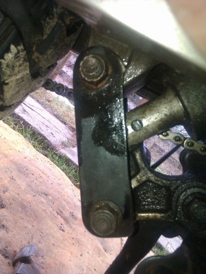

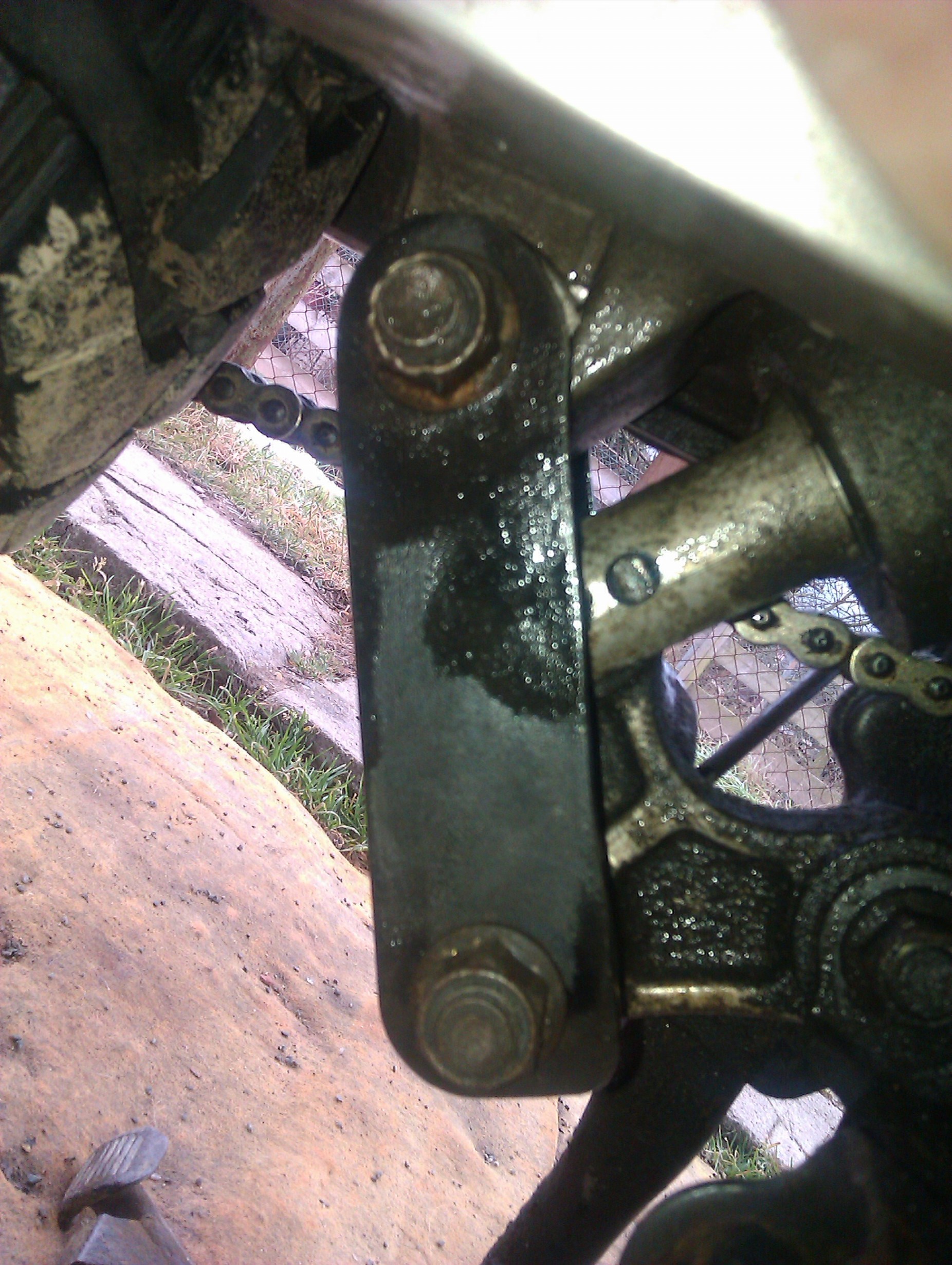

Zdravím všechny,kteří jezdí v tomhle marastu a hlavně po městě jako já.Hlídejte si,kromě jiných věcí,taky přepákování centrálu.
Já sem ho zanedbával a ve středu večer při cestě do práce prasklo.V pětašedesátce v Brně u Ronda sem najednou seděl na choppru.
Pěkně v prostředním pruhu,devět večer,10m před semaforem,s mašinou posazenou na blatníku,neschopen ji postavit na stojan.Naštěstí asi po půl hodině přijeli tři policajti a pomohli mě ji odtáhnout na chodník.Ještě mi ten jede řekl že taky jezdí,ale nic takovýho ještě neviděl.Moje štěstí vneštěstí bylo,že sem jel po rovince.Kdybych byl v točce tak už bych asi nepsal.

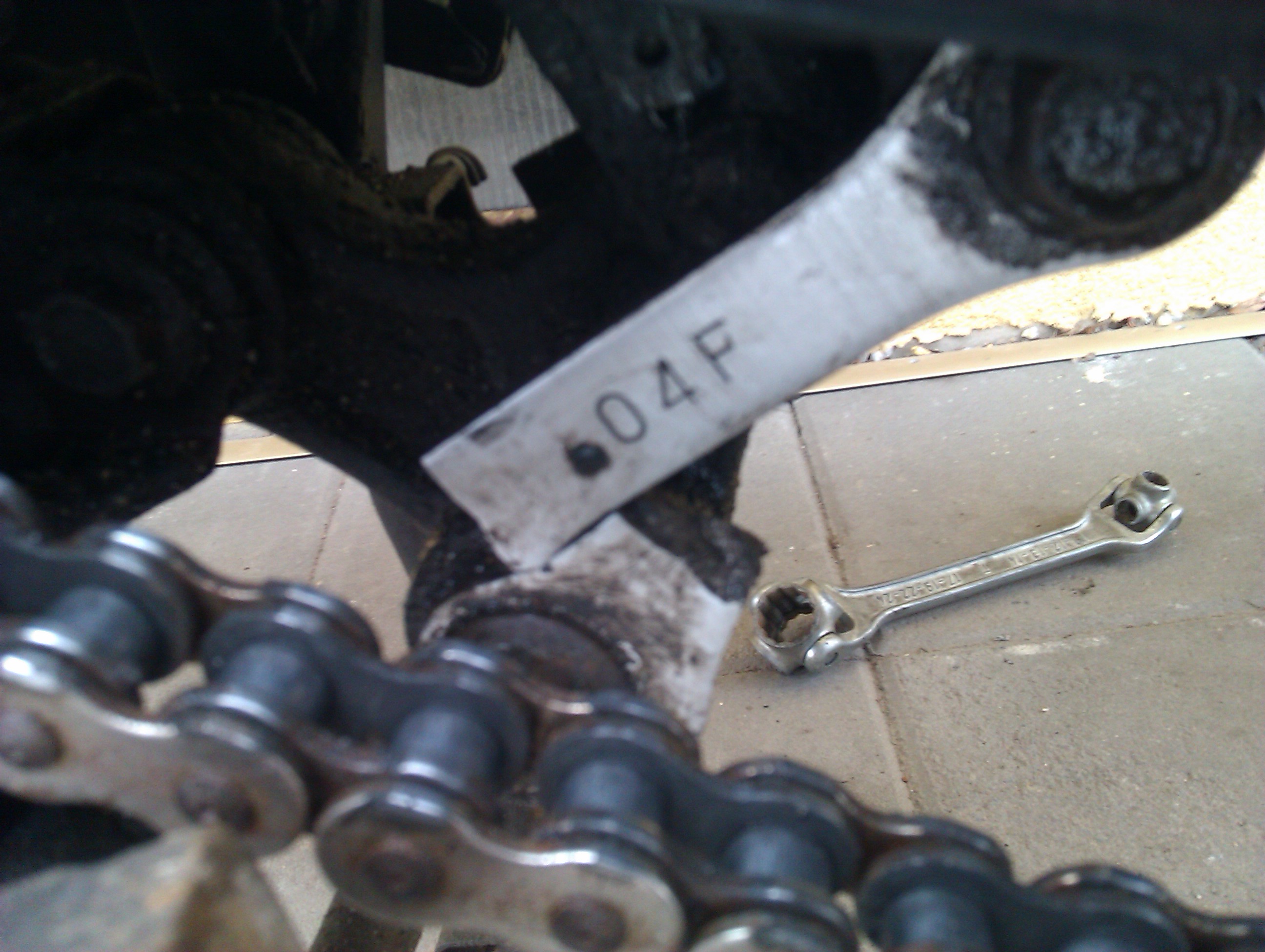

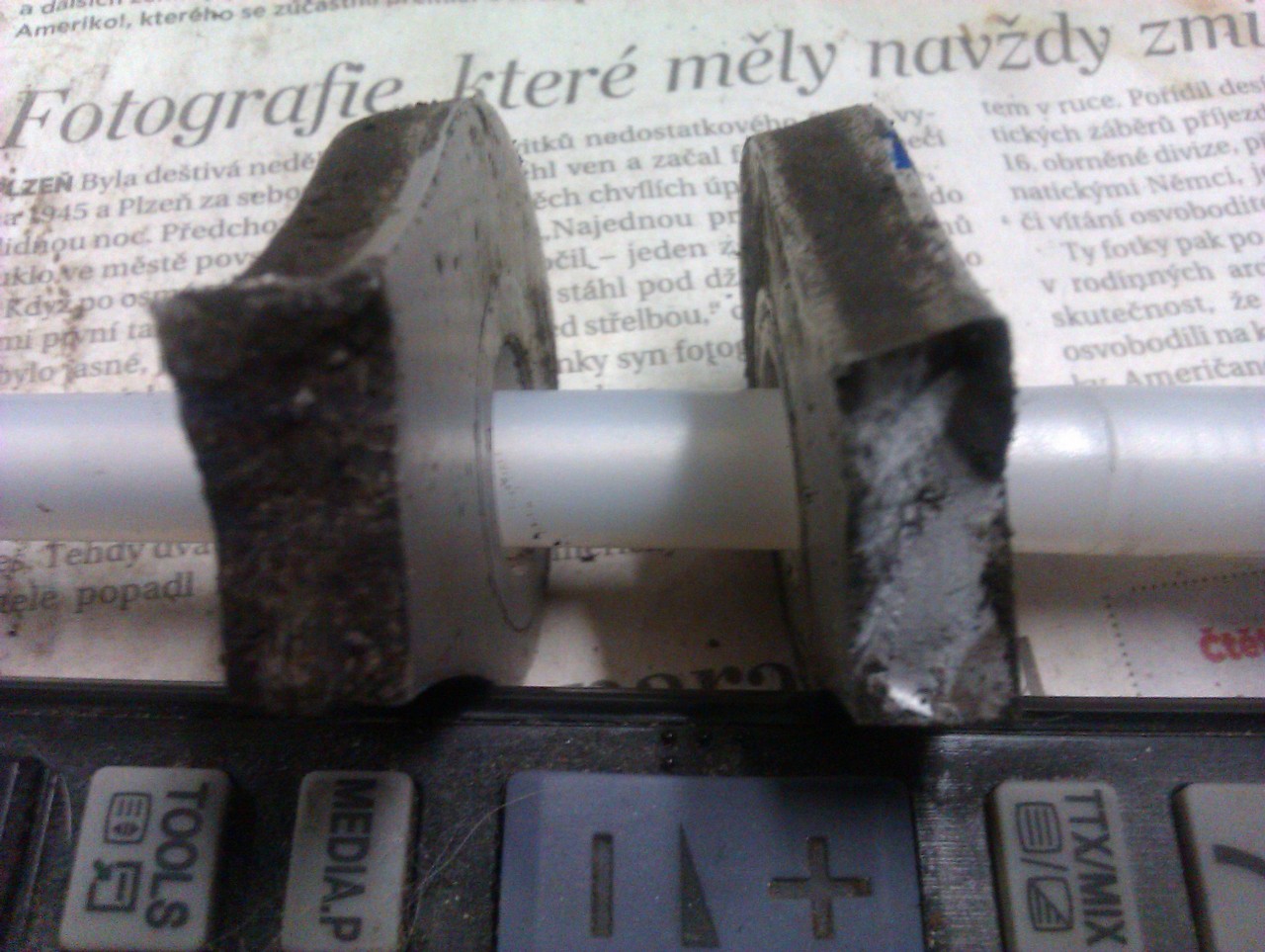

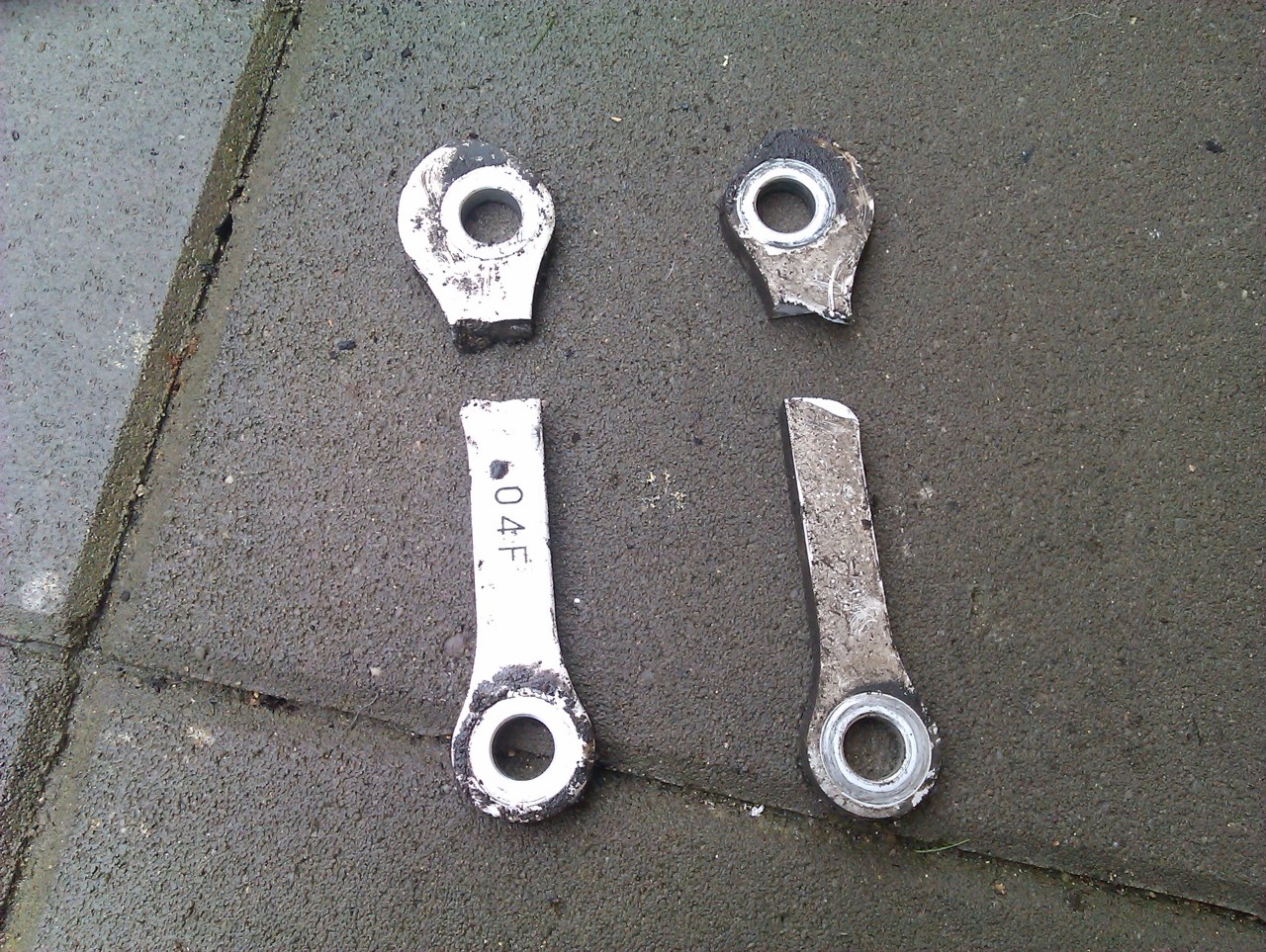

Druhý den sem odmontoval kosti.Nebyl sem s tím schopen hnout.Bylo to tak zatuhlý od těch sraček.Každopádně sem zjistil,že jedna pakna už musela být delší dobu načatá.
Mrkněte na foto.

Nám se přesně to samé stalo na 12 Banditovi v Chorvatsku. Na dojetí to maník v servise vysekl z kusu 5mm pásoviny. Jedna byla ta kost byla kdysi zavařená a novému majiteli nikdo nic neřekl. Ta vařená prdla a vzápětí ta i ta druhá. Nakonec na tu pásovinu jezdil cca 3 roky, a ještě to s ní prodal. Ale klukovi který to věděl. ( někteří si na něj možná i vzpomenou David Lehovec, jezdil taky wětráka)

Už to mám hotový.Ve středu večer se mi to stalo,ve čtvrtek sem koupil matroš(pásovinu 40x8 mm),v pátek vyrobil a včera namontoval.
Napřed sem ale musel rozhýbat ty trubky kudy vedou ty šrouby.Na jaře udělám repas.Nový jehličkový ložiska(Prodej ložisek, s.r.o.
Mariánské nám. 617/1,617 00 Brno)a nový kosti (ALMS Brno).Ty páky ale udělám bez toho zúžení.
