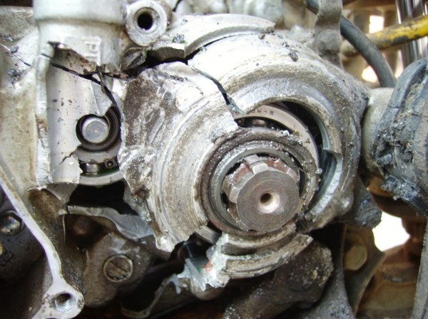

Re: Výměna řetězové sady - postup
Jedine NITOVACÍ sadu
Videl som moto a čo narobila rozrthnutá reťaz fujtajbl
Pripájam niečo pre inšpiráciu

A to se vyplatí !!
