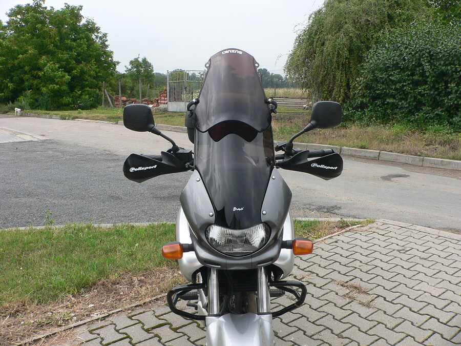

Mate niekto skusenost s tymto plexi:
http://www.rdmoto.cz/eshop/detaily/12623
Neviem podla obrazkov samotneho plexi zistit, ci je to iste, co je na uvodnom obrazku namontovane na wetrakovi.
Podla mojich skusenosti by toto mohla byt pre mna idealna vyska plexi aj pre rychlejsie presuny. :P

Vysoke turisticke plexi pri mojej vyske robi turbulencie pri rychlostiach 110 km/h a vyssie.
Mam najnizsie orginalne plexi. Mam odskusane, ze keby bolo vyssie cca o 10-12 cm, tak by mi nefukala presne pod krk ako teraz...
Toto plexi vyzera podla obrazku, ze by mohlo byt OK. A ked este nahodim deflektor, tak budem max spokojny.
p.s.: Priprava na jar, ak sa wetrak nepreda.... :D

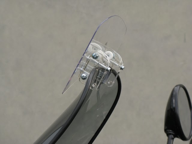

Držák deflektoru z Polska.
deflektor widok z przodu.JPG (51.69 KiB) Zobrazeno 67218 x
deflektor widok z boku.JPG (22.14 KiB) Zobrazeno 67220 x
deflektor regulacja 1.JPG (23.66 KiB) Zobrazeno 67219 x
deflektor regulacja 2.JPG (23.1 KiB) Zobrazeno 67219 x
deflektor mocowanie.JPG (30 KiB) Zobrazeno 67218 x

Sinner píše:Držák deflektoru z Polska.
Mirku nevím zda je na fotkách tvůj deflektor pokud ano tak mě prosím napiš rozměry(myslím šířku a výšku)dík.
Re: Cestovní plexi
Ne to jsem stáhl fotky kluku s Yamahy,
všechno co něm vím najdeš tady
Klikni si
