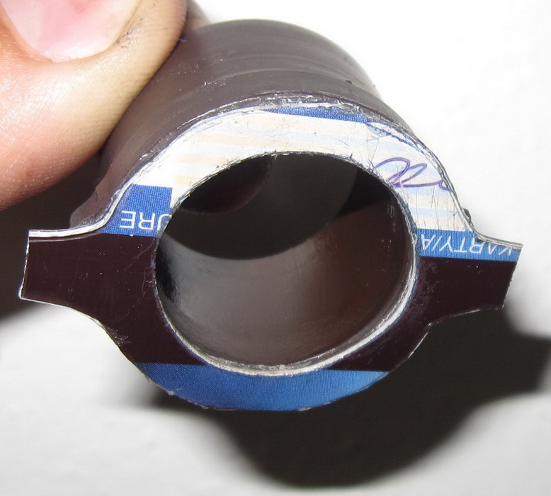

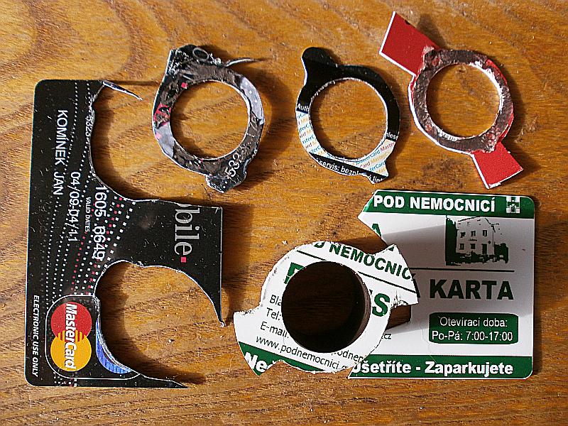

novy nahon tacho stoji 27,-€ v bratislavskom Suzuki.
Docasne som to opravil takto a celkom to funguje-packy vyzrezane zo starej bankovej karty

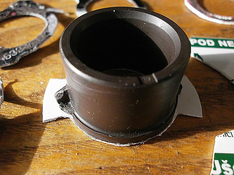

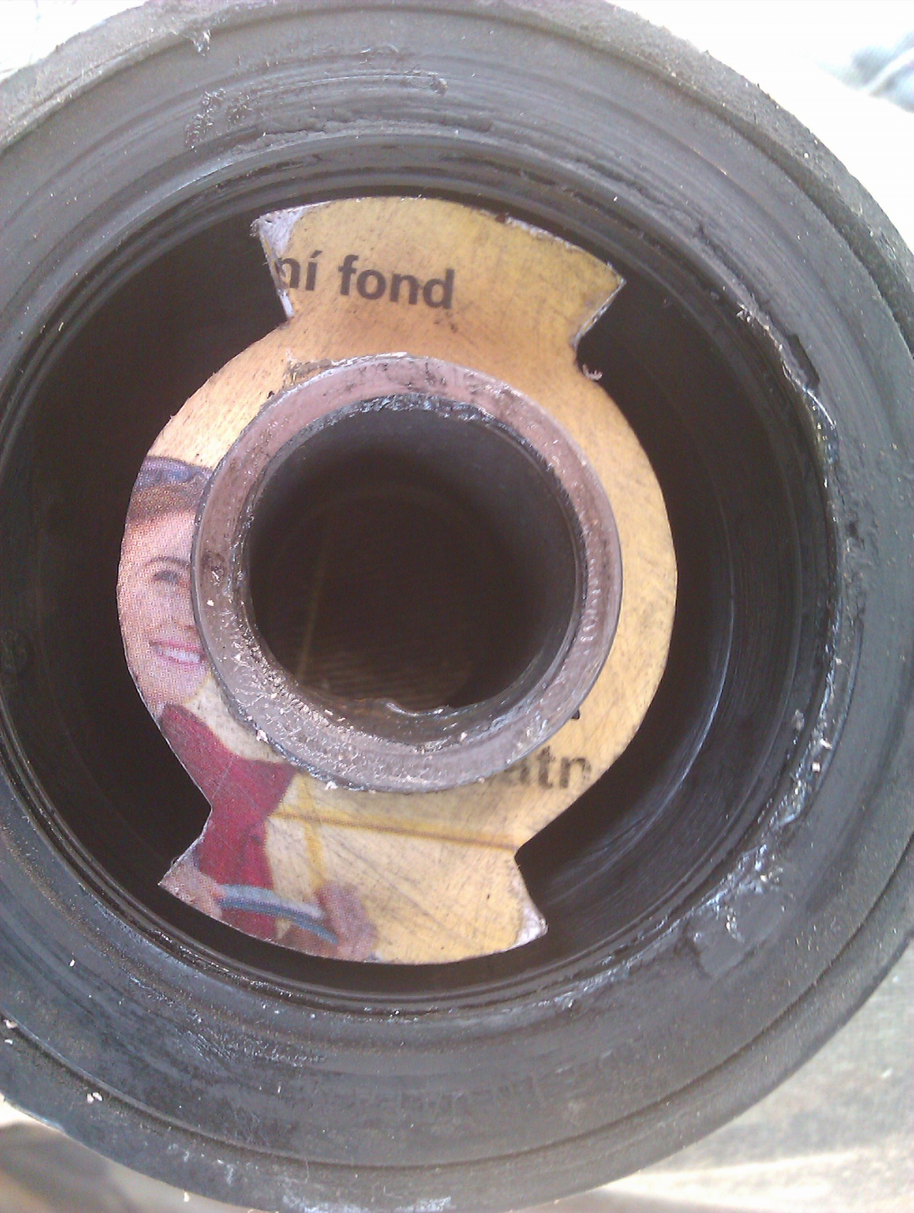

Já jsem použil nejdřív nějaké dobré lepidlo, ale nakonec jsem tuším (už si nejsem jistý) použil klasické vteřinové lepidlo za 10Kč.
O výdrž se moc nebojím. Drží to dobře a držet to bude. Najeté nějaké tisíce a drží.
detail..
detail..
rozpracovananý stav opravy...

- Zkopíroval jsem původní tvat těch lopatek... (tak jak to má na fotce Pind).
- Vteřinové lepidlo jsem použil ve větší vrstvě, aby to spíš plavalo (to vyprchá) a pilníkem zapiloval přebytky.
- s nasazením na osu a otáčením na ose nebyl problém.

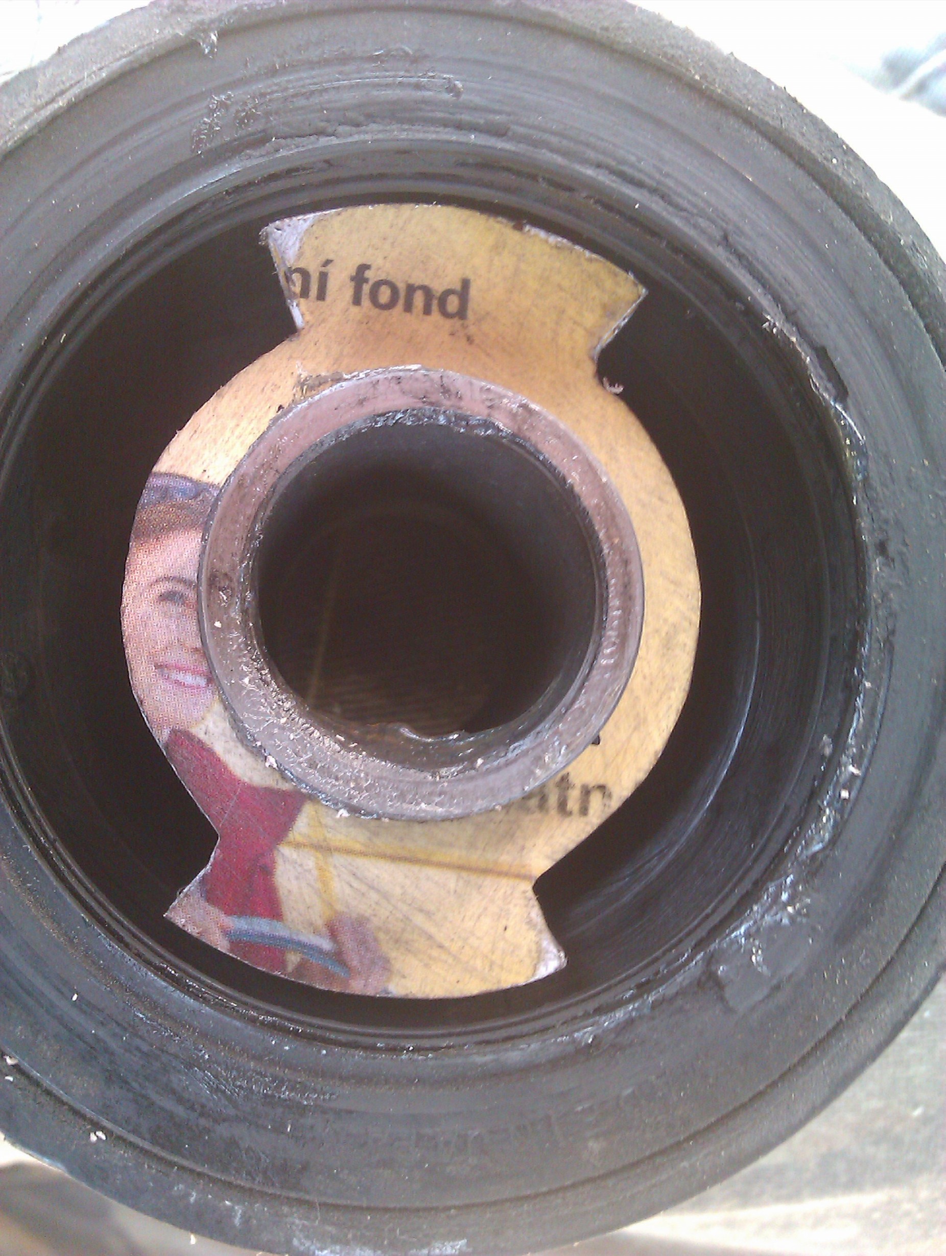

Taky mi z ničeho nic chcípnul tacháč.
Opravil jsem to podobně jako vy (jak jsem teď po čtení diskuze zjistil).
Jen jsem byl s lepením odvážnější - mám dobré lepidlo. Jen jsem ulomený packy obrousil a na tupo nalepil kousky silonu.
http://rimmerak-freewind.rajce.idnes.cz ... tachometru

Já minulý týden.Dvě platební karty.
