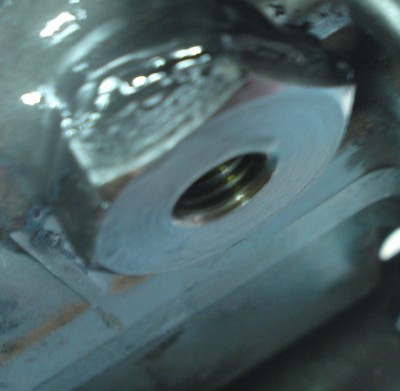

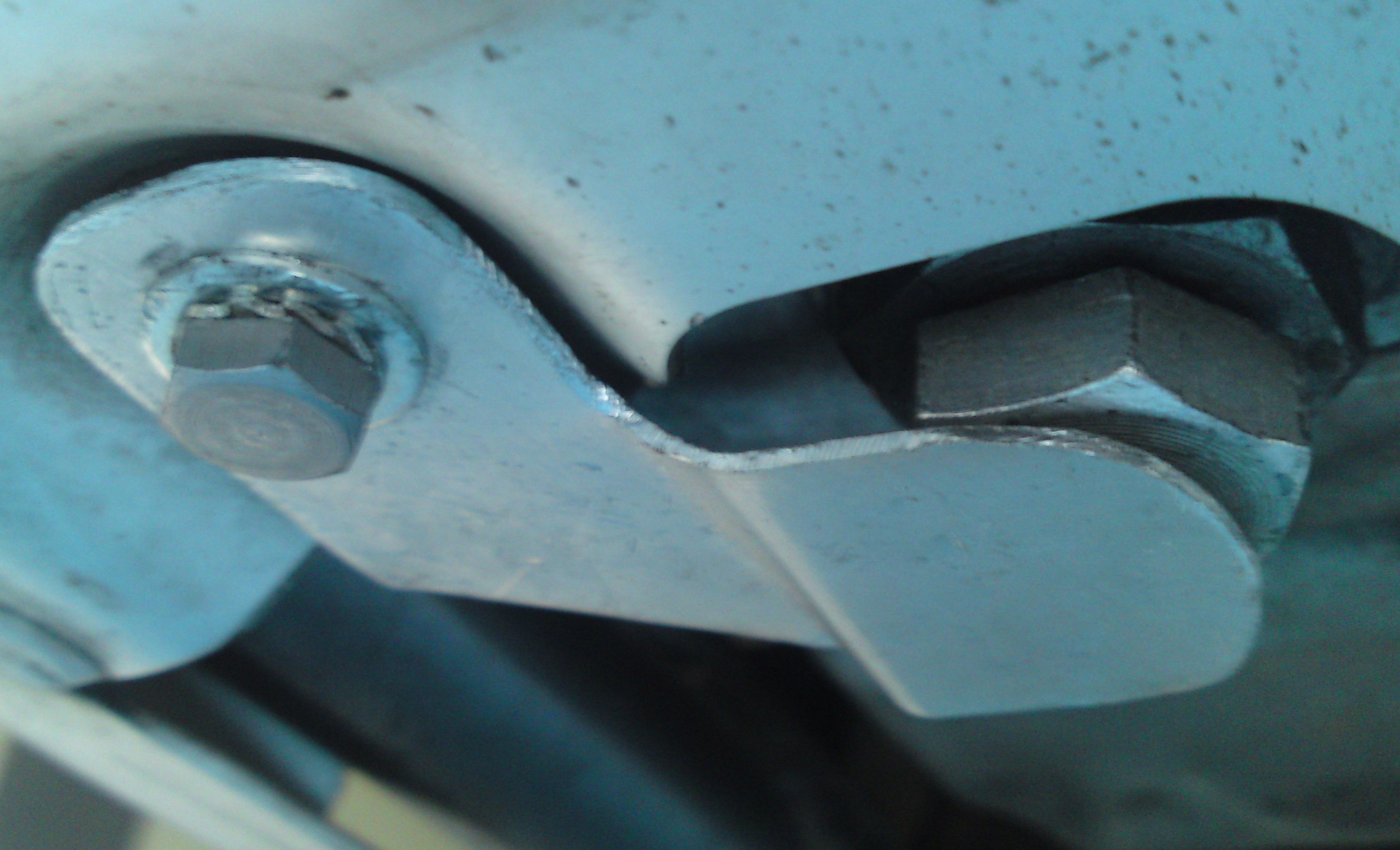

Zdar borci,
potrebujem súrne radu!!!! Podarilo sa mi strhnúť závit na vypúšťacom šrúbe oleja, takže som nepojazdný, nedá sa dotiahnuť. Viete mi niekto poradiť, ako to čo najrýchlejšie opraviť? Závit na šrúbe som prerezal nanovo, nepomohlo. Skúsil som teflónovú pásku, nepomohlo. Neviem či pomôže vymazať závit v motore tekutým kovom a znova prerezať pôvodným 14´závitníkom, alebo musím vyvŕtať dieru na nový 16´závit a dať úplne novú šrúbu. Budem vďačný za každú rýchlu radu.

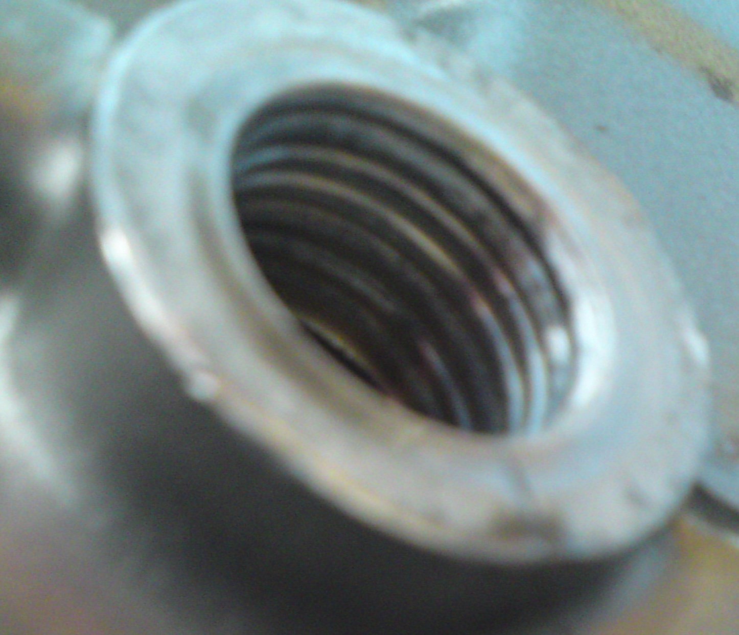

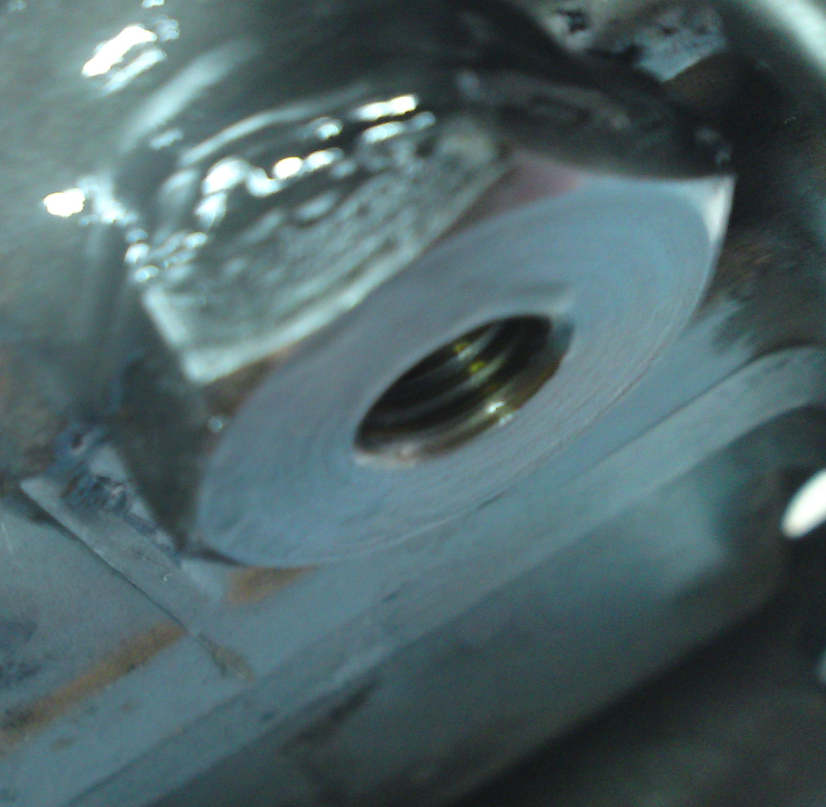

Měl jsem podobnej problém hned po koupi motorky. Vyřešil jsem to proříznutím na 15 závit s jemným stoupáním 1,25 soustružník mi vysoustružill vložku s 15 závitem a udělal tam 10 vypouštěcí šroub. po proříznutí závitu jsem motor propláchl olejem aby se vyplavily případné špony a motor jsem nechal do rána odkapat. Pak jsem novou vložku i nový závit v bloku odmastil a natřel lepox metálem a našrouboval do bloku motoru.Nedotáhnul jsem až na krev... ale jen mírně... Není to uplně profi řešení ale najel jsem už přes 10 000 a ani slza. Asi tak...
Re: vypúšťací šrúb oleja
Vyzerá to v pohode a hlavné je, že to netečie a nový vypúšťací šrúb doťahuješ nie v hliníku, ale v oceli. Origoš riešenie, to by ma nenapadlo. Dík za foto, dobrá inšpirácia.

Tak dnes zdárne prevŕtaný starý závit, navŕtaný nový závit na 16´šrúbu zo stúpaním 1,5 zatiaľ to vyzerá v pohode, uvidím ráno, či bude kaluž
dúfam, že nie.

Tak dnes skúšobných 200km, ani slzička oleja, ani pod výpustným šrúbom, ani od šponováka reťaze. Konečne čistučký motor, supeeeer
