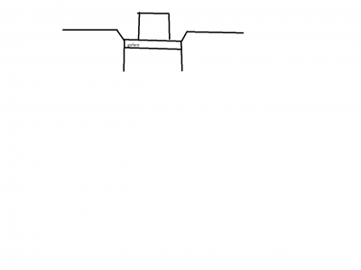

Na doraz he neklepej žadnej tam není a zajede ti do motoru a mužeš ho vzít a vyhodit.dej ho tak aby bylo tak akorat zaroven s tim ubranim co tam je a ja bych ho nelepil jestly tam bude problem tak at se ukáže radši hned.jinak ja daval vždy origo gufera.
omlouvám se za kresbu furt po me leze dcera a mučí me
