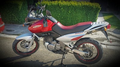

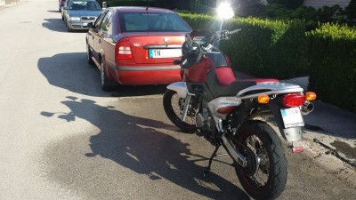

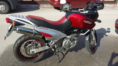

Volám sa Peter a som nováčik medzi motorkármi, ako prvú krásavicu som zvolil XF 650 Freewind,
veľmi krásna motorka, veľmi dobre sa ovláda.
Má našlahaných origo 61 000 km nebola nikdy padnutá a kamoš sa veľmi pekne o ňu staral a ja budem pokračovať.
Prikladám pár fotiek. ZDAR
