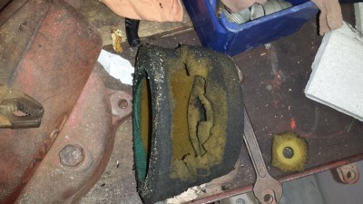

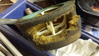

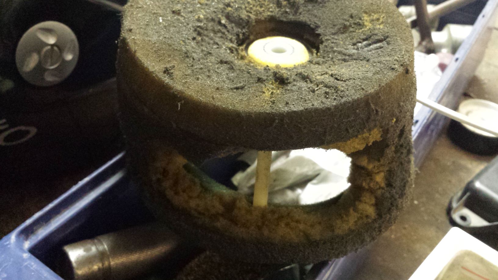

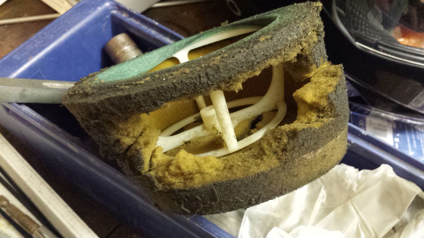

Ahoj chlapi, tak včera som objavil zas unikát, skoro ma naplo, čo tam predchádzajúci majiteľ nechal:

Máš v motoru myši?
						Re: Vzduchový filter
To skôr vyzerá na kunu
 mne to príde, že prvý majiteľ to vyrezal naschvál aby to malo viac vzduchu...ale oboje je riadna <>.

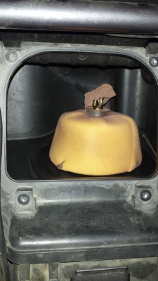

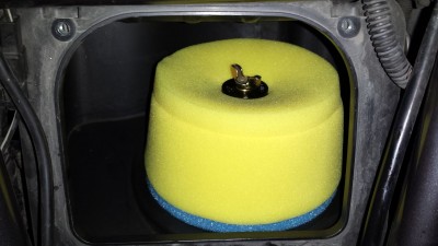

Tak nový filter nasadený, prekvapený som bol, že bol aj mastný takže bez babračky
Pekne....
Potom nezabudni obcas jemne oprat vo vode so saponatom. Nechat uschnut a potom impregnovat olejom na to urcenym...
