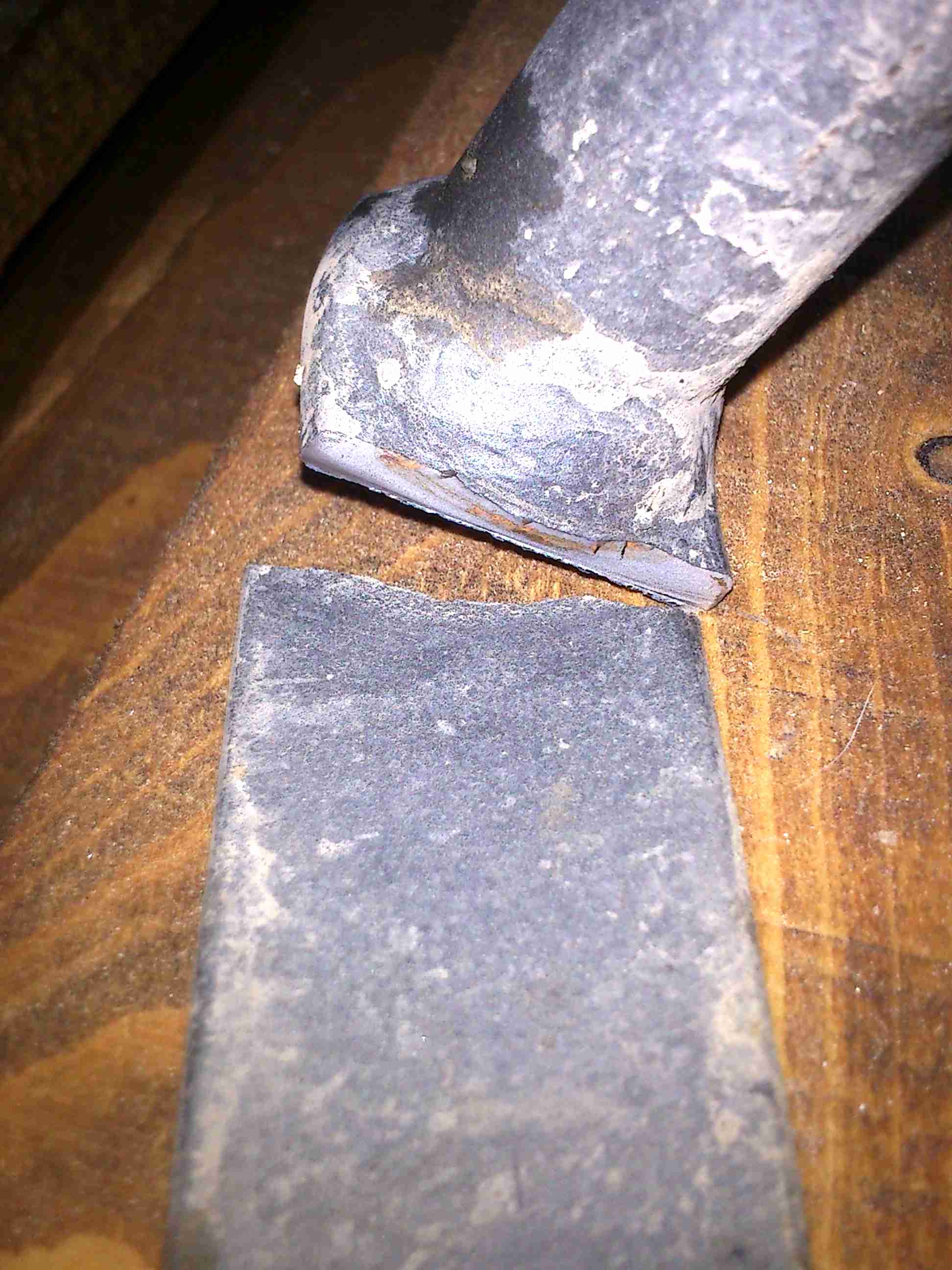

Po pár kilometrech při včerejší vyjížďce se začaly z motorky linout v určitém spektru otáček jakési drnčivé zvuky. Zastavím koukám a kde nic tu nic, tak pokračuji dál až do cíle, kde se opět pouštím do zkoumání těch prapodivných zvuků z kterých podezřívám cyklokošík na pití namontovanej na padáku. Cloumám s ním, košík se ani nehne, ale co ten padák? Nikdy sem s ním ani neštrejchl ve vratech tak celkem koukám. Jak to?

Za to mužou jen vybrace a tepelně ovlivněná oblast u svaru. je to vlastně cyklicky namáhané místo,dej to jen svařit a pro jistotu trochu přeplátuj ![Mrknutí ;)](./images/smilies/icon_e_wink.gif)

Díky za odpovědi. Svařilo se to COčkem hned jak jsem na to přišel, tak snad to bude držet, kdyby ne tak to ještě přeplátuju. Na šrouby se určitě taky mrknu, díky za upozornění.
