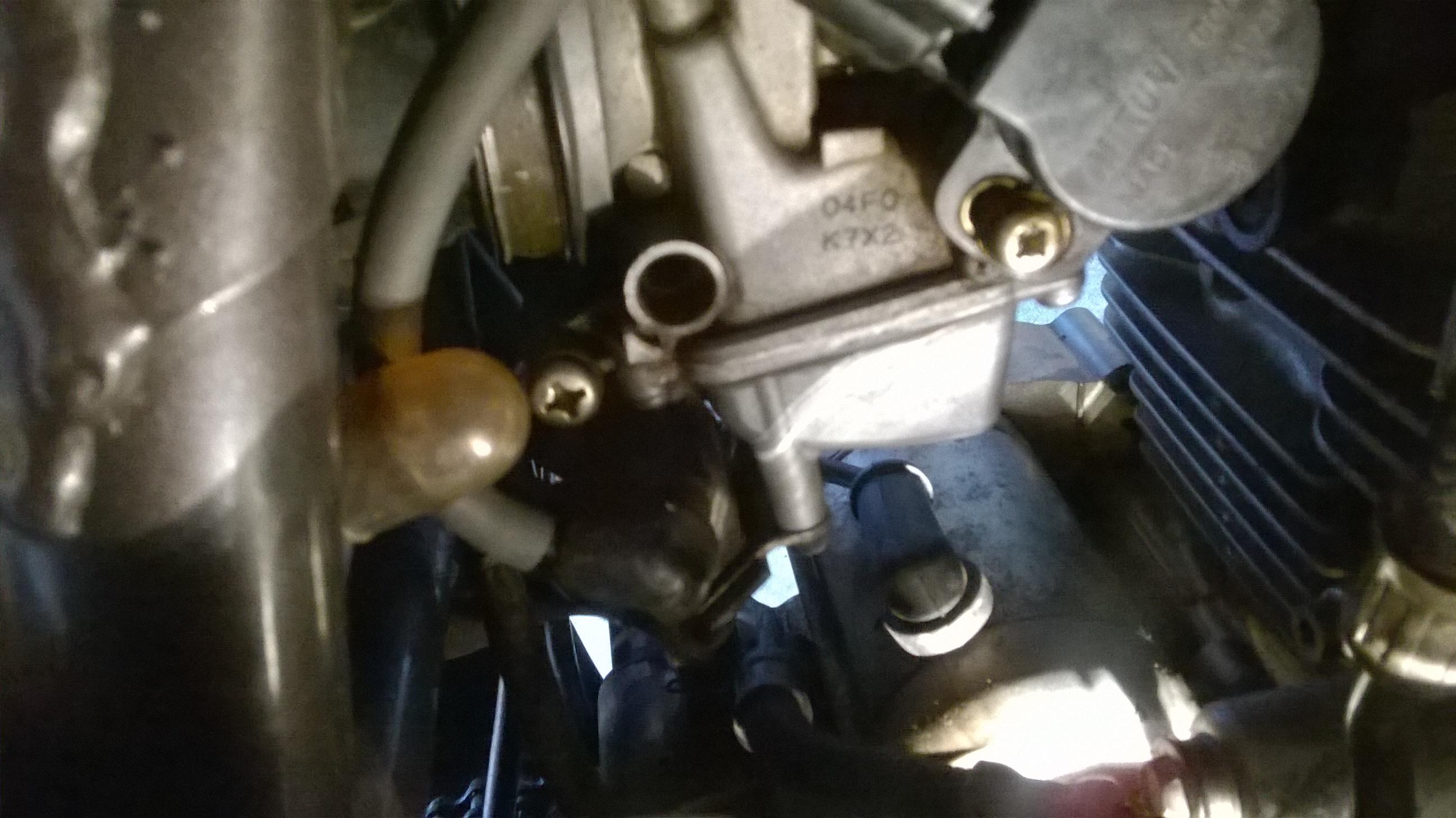

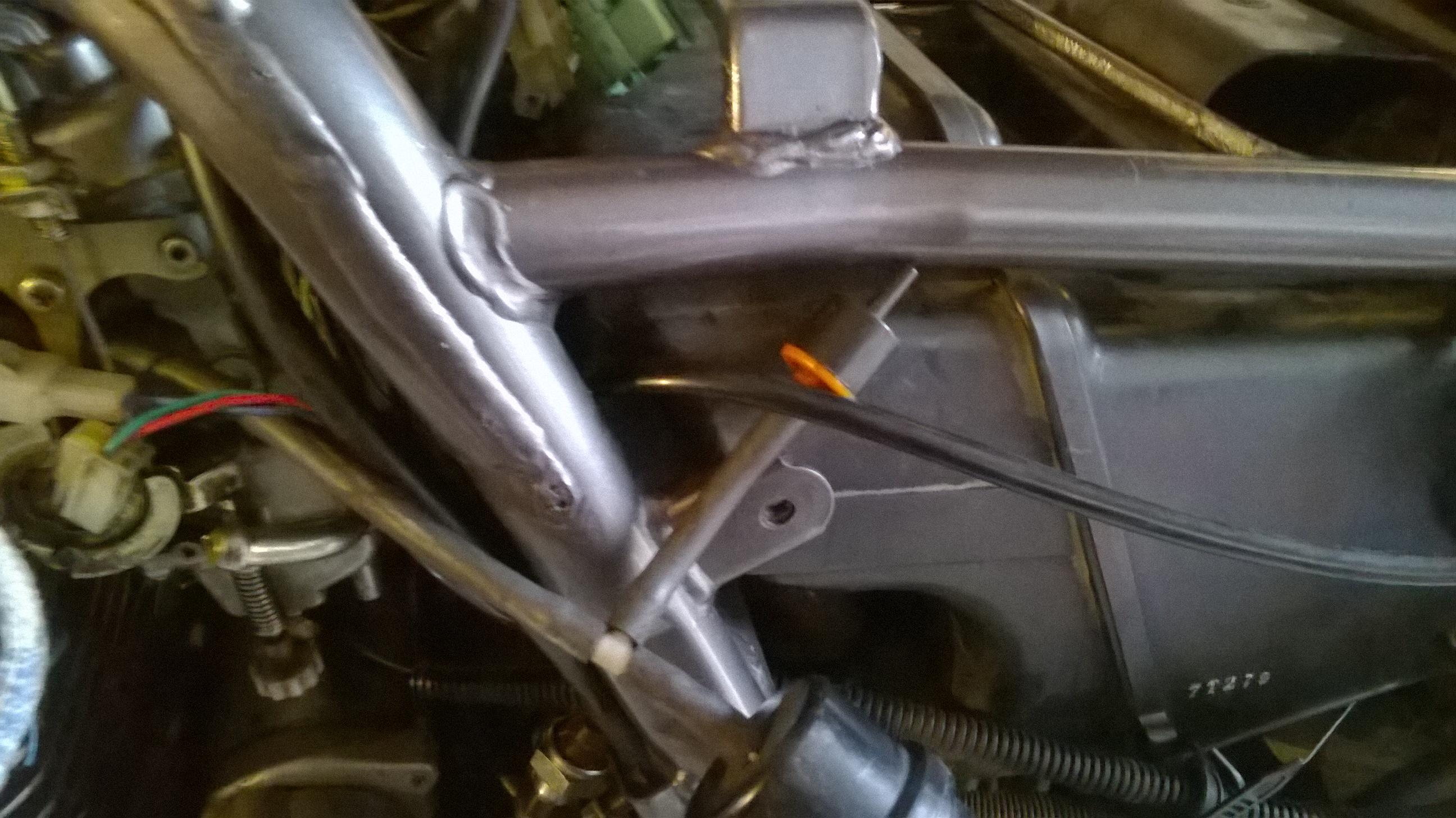

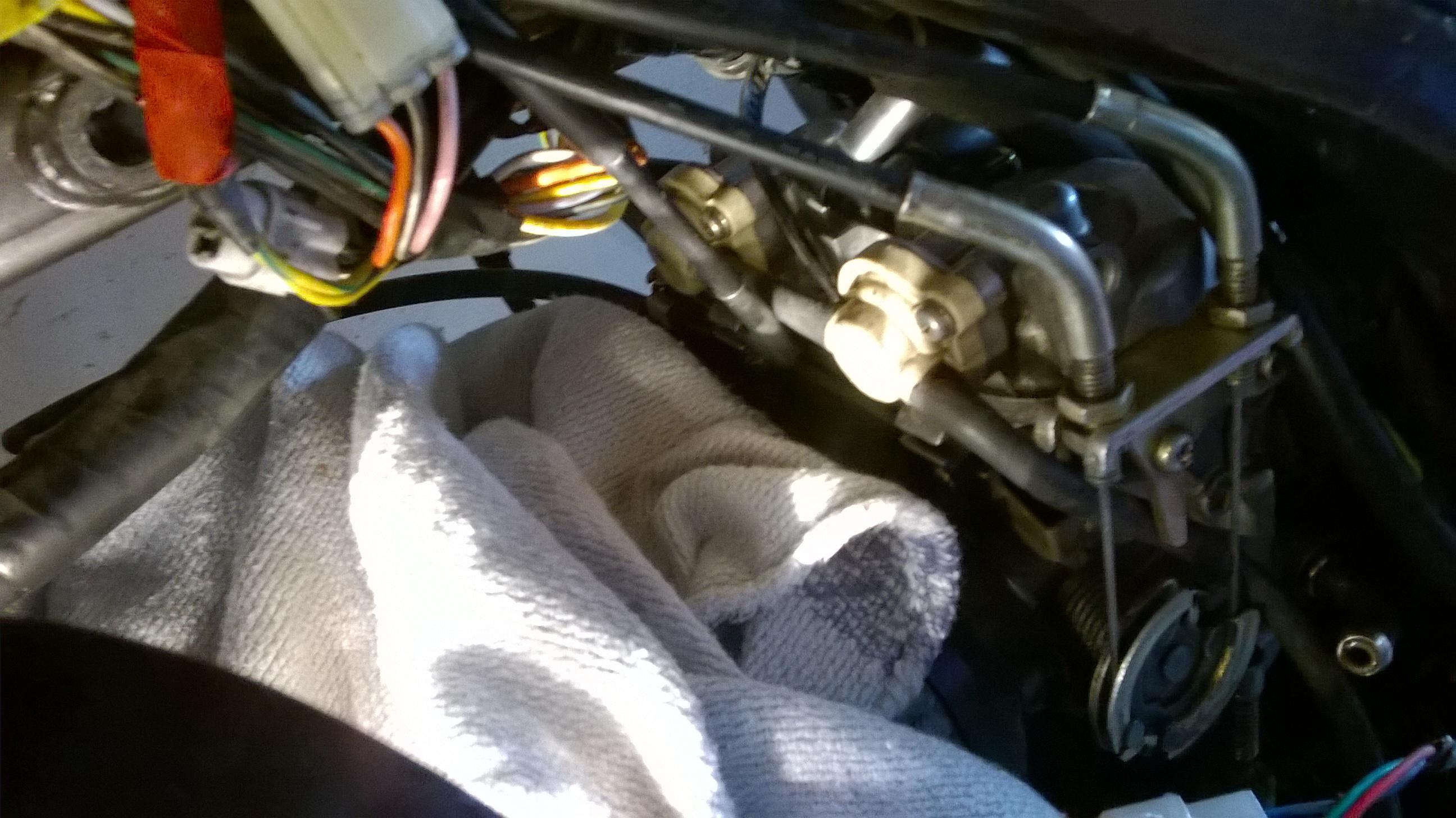

Zdravím,po výměně hlavy,sem zjistil že není připojen nějaký ventil.
Po koupi sem to nějak nestudoval,byl sem rád že to jede.
Jenže nevím k čemu slouží a hlavně kde má být zapojen.
Předem děkuji za odpověď a přeji hezký den.
						Kam s jednocestným ventilem.

Tady další foto.

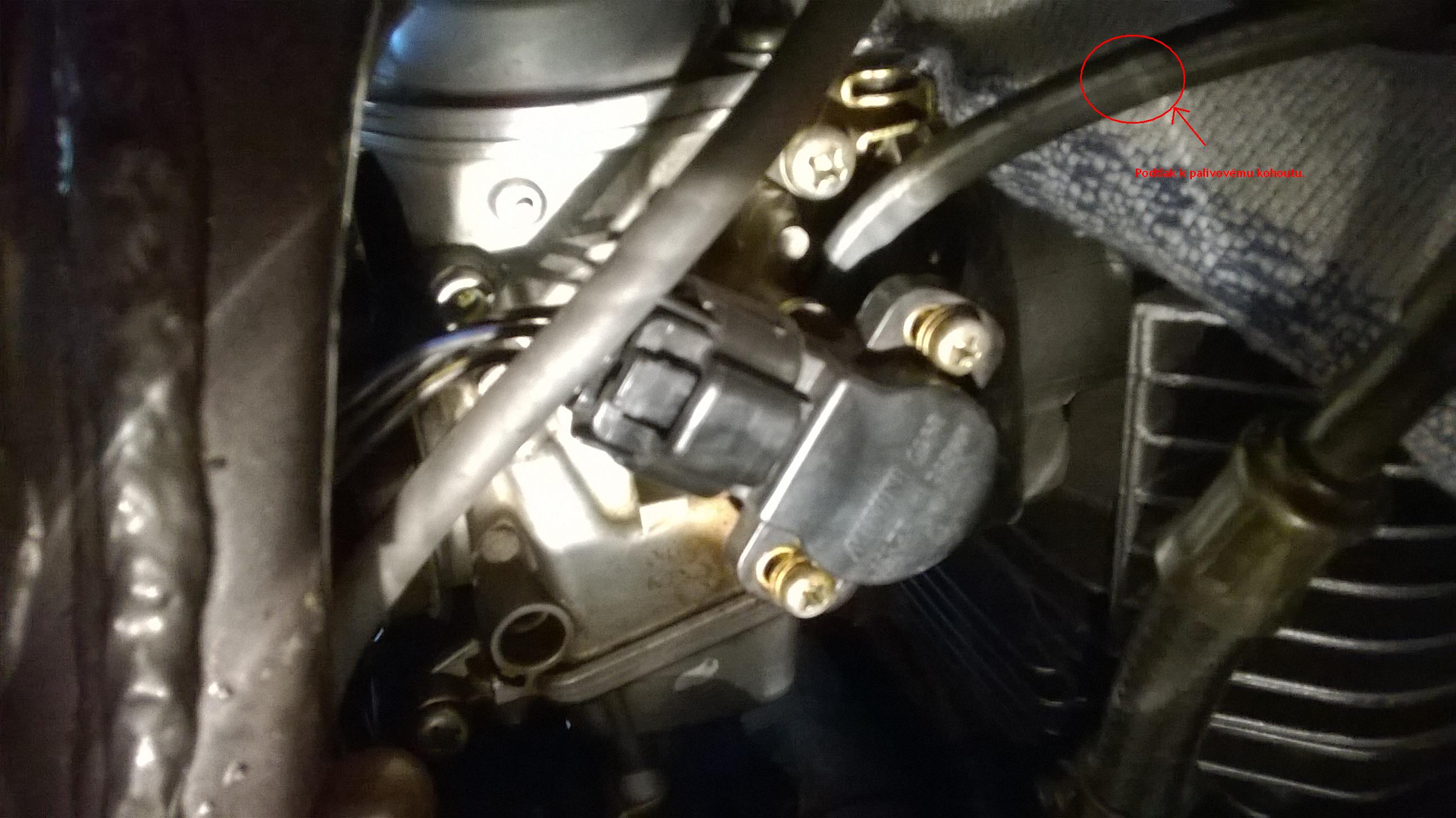

Re: Kam s jednocestným ventilem.
Tak koukám že mi tam chybí to téčko.
Díky už mám jasno.

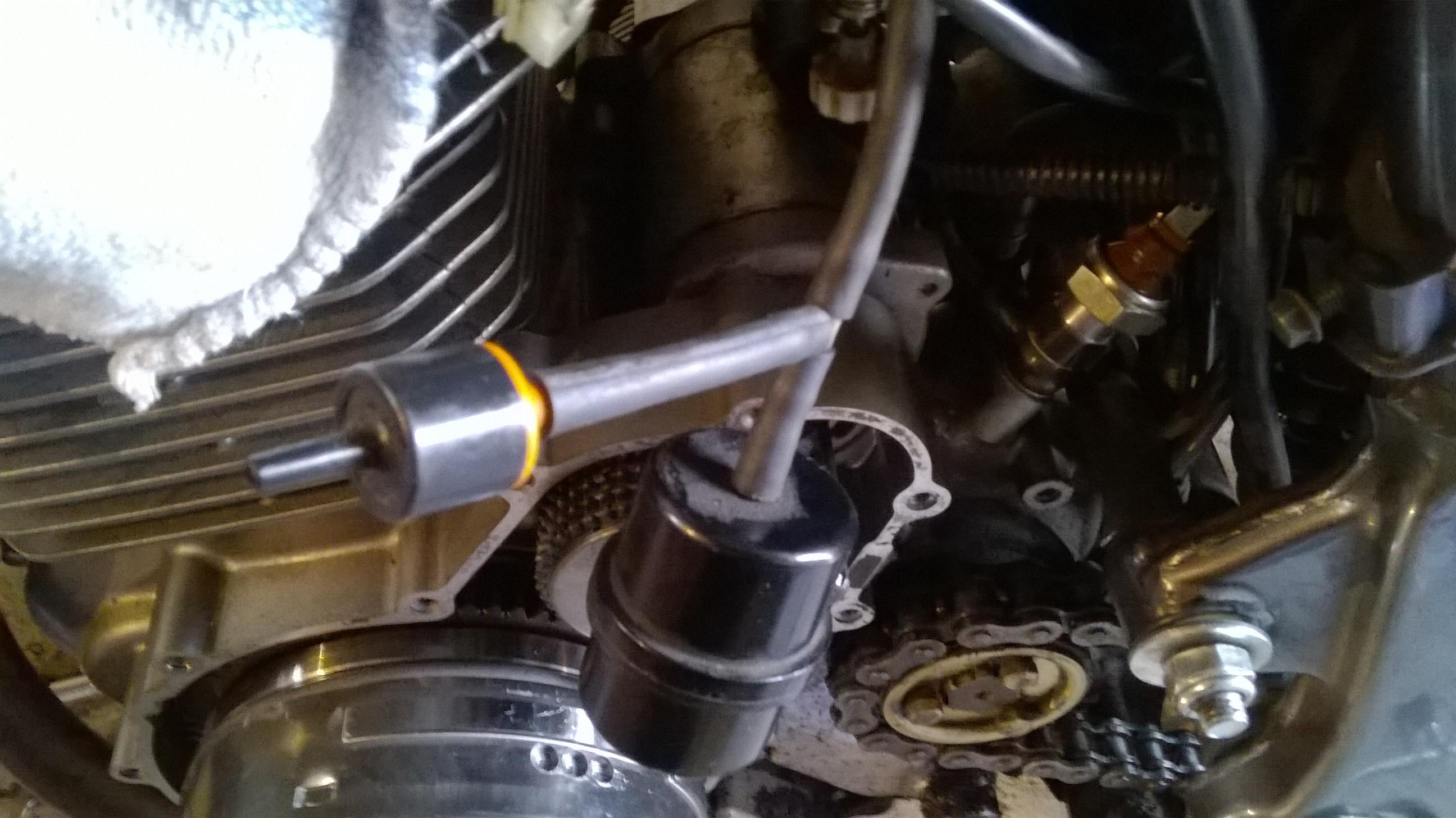

Ještě bych se chtěl zeptat k čemu slouží tato věc a zda to má smysl připojovat?
						Díky už mám jasno.
				Zbyna
 - Příspěvky: 161
K cemu to je ted presne nevim bych to musel pohledat v manualu ale urcite buch ho zapojil jak ma byt
				Zbyna
 - Příspěvky: 161
Ten valecek by mel byt zasobnik podtlaku kterym mas ovladany napr palivovy kohout tak si myslum ze to je jen pojistka kdyby nahodou byl nekde unik podtlaku .. ale je ti jen hypoteza podle fotek zitra bych ti mohl vyzkouset k cemu je pokud si na to vzpomenu a zbyde mi na to cas
