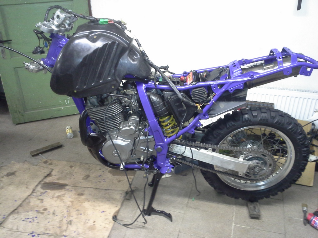

dosáhl jsem správné polohy freewinďácký nádrže vyjde všechno krásně, dokonce i chladič, možná bude potřeba přesunout par drobností - indučku a tak, ale příbuznost se nezapře - teď už to "jen" uchytit a dorovnat tvar a velikost free sedla , ve svý hrubý podstatě je projekt "hotov"

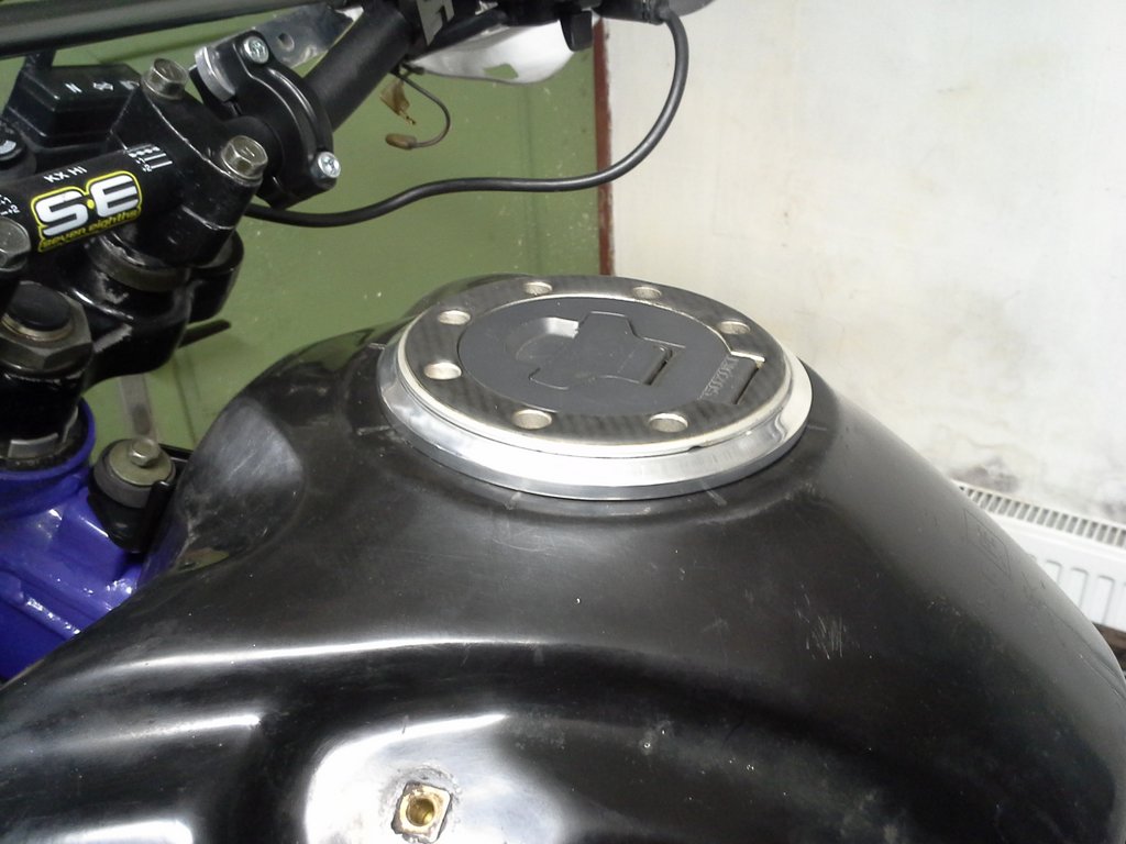

no vytocim na soustruhu hlinikovej krouzek se zkosenim a dam ho tam jako mezikus - detaily jsou duleziteSinner píše:Vypada to opravdu pekne, a jeste dotaz, co to vicko nadrze? Zustane jak je nebo bude jeste nejaka uprava?

Dnešní várka fotek nebude opticky moc záživná - na první pohled se nezměnilo skoro nic
ve skutečnosti je ale odvedenej pořádnej kus práce - celej spodek (hlavni stojan a kryt) je doladenej , ocistenej a ceka v bedýnce na lak
nádrž má hotové predni uchycení, taky silenbloky zevnitř a i zadní uchycení včetně patky na sedlo (toto všechno ma DR jiné) , zbývají jen spodní prední, patky - každopádně už teď je pevně na místě - uchycení sem nechtěl podcenit motorka dostane záhul takže bude naprosto plnohodnotný jako na freewindu
dál dělám o opravě chlaďiče který potřebuje porovnat a vyvařit jeden úchyt, repasuje se kyvka - včetně vyvaření toho nehezkého odření od policajta (ten vakl policajta uz je taky spravenej)
- protože už mi sedí nádrž konečně jsem začal řezat a přizpůsobovat velikost sedla - to je ale zatím v plenkách
jinak cele DRko je vymyslene a seskladane ještě o chlup lip nez freewind - fakt skoro kazdej gram se řeší - třeba horní uchyty motoru jsou z duralu s dírou oproti železným bez díry na freewindovi (proc to nepouzily stejny ??) - o to víc mně překvapilo když jsem vytáhl brutální kastlik baterky z poctivý 2ky plechu kterej váží snad 1,5 kila (zvážím ho) a přitom naprosto nic nenese !! - jak bude chvíle vyrobím ho z hliníku myslím že tím dorovnám min. váhu krytu motoru
jo abych nezapoměl - díly ze kterých to stavím jsou z bouraného freewinda - předem říkám že byl bouchlej na predek a BEZ MOTORU - , zbytek je ale pomerne ok - samozřejmě nejaký díly si evidentně nechavam
- nádrž, sedlo atd. ale mam tu dvě krabice dílu pro strýčka přihodu ( slusny plasty (nektery) ,peknej tachac , zadni svetlo rozeta, atd atd.) - jsem schnilej fotit a dávat inzerci - proste kdo by co potřeboval ať se ozve a ja si rozmyslím jak moc chci syslit a jestli si to necham nebo ne

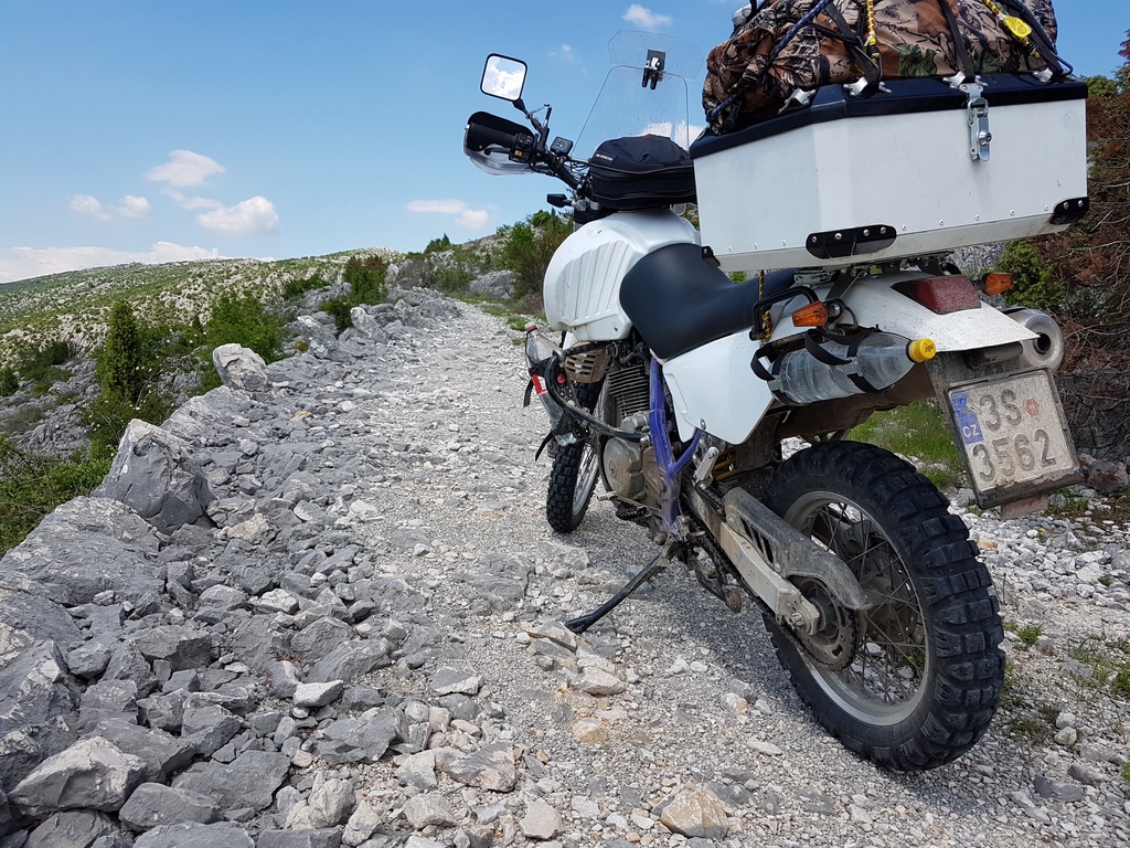

malá ochutnávka z bosny - dali jsme 500+ ! kilometru šotolinek i několik docela slušných výjezdu DRF650 obstal na vybornou , pouze nějaké drobné dětské nemoce pro budoucí poladění
