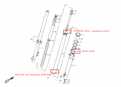

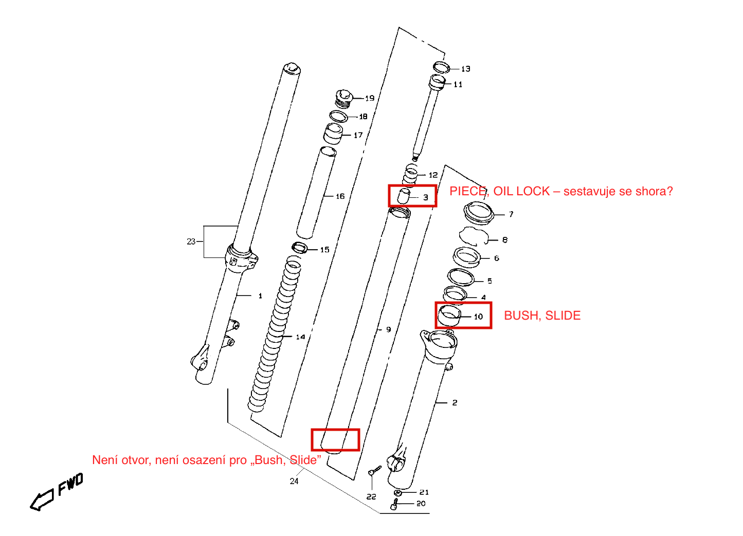

Týká se předních tlumičů. Na setavě Freewind je to takto:

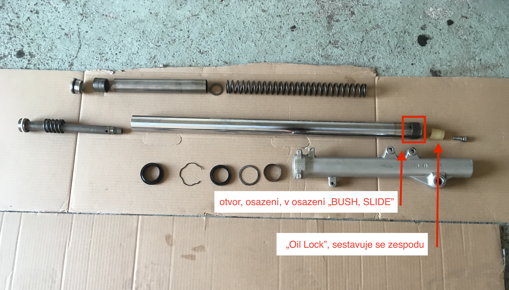

Červeně jsou označeny části, kterí mi nesedí s tím, co jsem vevnitř našel:

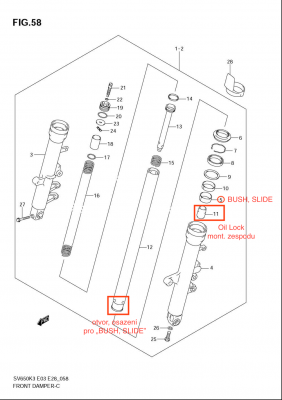

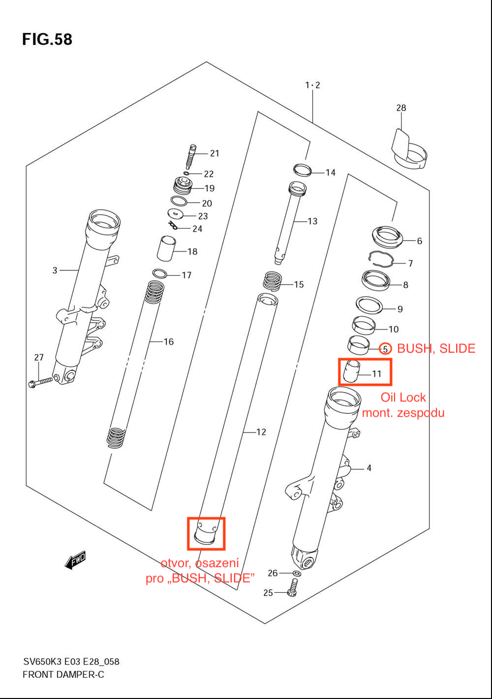

Což tak trochu odpovídá (vnitřní trubka, Oil Lock, Bush Slide) třeba SVčku 650:
Takže mi z toho vychází, že vnitřní trubky byly vyměněny za jiné. Ale z čeho? Tuší třeba někdo, jaké trubky se používají jako náhrada?
Nebo se pletu, špatně chápu rozkres pro Freewind (nebo to v Suzuce popletli) a vše mám jak má být?
A pokud jsou vnitřky vyměněné, platí pořád manuálem uváděná viskozita oleje W15?
Tlumiče už mám složené, zítra je snad namontuju na motorku a uvidím, jak se to bude chovat.
Přesto budu strašně rád, jestli se mi někdo ozvete. Určitě spousta z vás už tlumiče ixkrát dělala, fakt bych rád věděl, jestli jsou ty moje přebastlené. Předem dík!

Dal jsem tam Motul FORK OIL EXPERT 15W medium/heavy, podle manuálu, hladina 143 mm, taky podle manuálu. Zatím jsem jen vyzkoušel na placu u garáže a jsem s chováním spokojený. Tak uvidím, až ji projedu trochu vydatněji.
Ten vnitřek tlumičů mě zajímá spíše za zvědavosti a taky kdyby v budoucnu bylo třeba něco měnit. Gufera pasují stejná, jako originál.

Osobně jsem toto moc neřešil nikdy. Vždy jsem pouze zkontroloval veškeré prvky, kluzné pouzdra apod. a opět poskládal jak bylo.
 Pokud to chodilo bez problému tak bych to asi víc nešpáral. Ale chápu že tomu chceš rozumět proč, jak...
						Re: Přední tlumiče
Tak já bych to taky neřešil, ale nerad bych zjistil, až budu potřebovat třeba ta pouzdra, že tam freewinďácká nepasují… teď jsem jen vyčistil, vyměnil olej a gufera, a tlumiče najednou tlumí!
