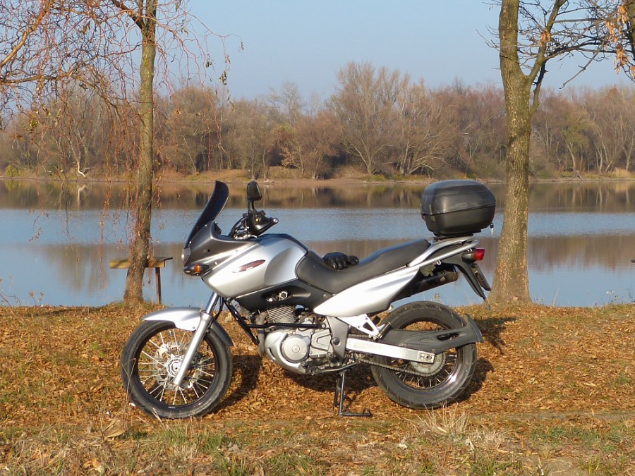

Aktuální vzhled mého (kdysi RAMova) winda:

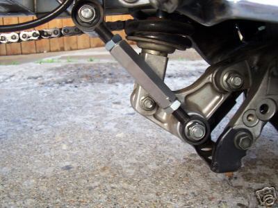

Libore a to je tam to kratší přepákování ??

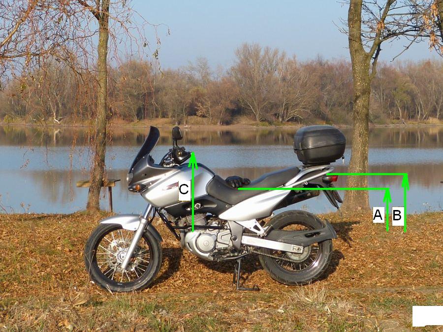

Můžeš mi, prosím, změřit příležitostně ( kdyby to klaplo do konce roku ) tyto rozměry ????
( rozměry jsou od země, nezatížená motorka, bez hlavního stojanu, rozměr "B" k tomu přivařenýmu oku )
Dík Martin

martinbrejcha píše:Libore a to je tam to kratší přepákování ?? JO.

Martine, není to na milimetr, ale zhruba by to mělo odpovídat:
A - 87 cm
B - 92 cm po spodní okraj oka
C - 114,5 cm na osu závažíčka, upnutí řidítek je sériové.
bonusové D - 24 cm světlá výška měřená od ochranného plechu v místě vypouštěcího šroubu oleje
Rozdíl mezi sérií a touto úpravou určitě narůstá od předu dozadu. O kolik nevím, ale také by mně to zajímalo. Můžeš napsat míry Tvého winda?

Re: Zvýšení Freewinda
takže serie ( ??? ) kdoví
A=830mm
B=855mm
C=1130mm
Bonus 230mm, ale u mě se to špatně měří. Nevím proč, ale mám ten kryt docela zvalchovanej 8-)
čau Martin
