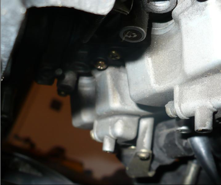

Něják mi není jasný kde je ten šroubek č.29 :lol: to je ten co není vidět že ? Jaký typ to je ? :?:
Re: Ladeny vyfuk
Je to šroubek, kterej je zapuštěnej v nálitku, takže není vidět. Je na obyč plochej šroubováček. Ale podle tý foto ho nějak nemůžu identifikovat :-)

Rimmerak píše:
Frostys píše:A mohl bych poprosit o foto ? :oops: :lol:
To motor je . Taky jsem si říkal že tam bude.Ale nejde mi ho vůbec chytit.Asi nějáká zrada :roll:

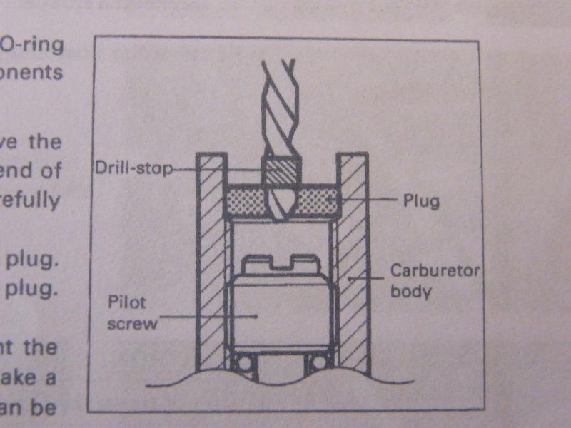

ja na nem mel mosazne plomby protoze u motoru do svycarska je to zablombovany a v manualu je navod jak to odblombovat ;)

to je takovej mosaznej valecek nad sroubem a ten jenom odvrtas ,nic slozityho ale musis si dat pozor abys nenavrtal sroubek

hm ;) , a je to teda určitě tam jak ukazuje na fotce Rimmerak ? :?: :idea:
Re: Ladeny vyfuk
ne neeee to nejni ta dira to je ta vedleeee
Re: Ladeny vyfuk
najdu manual a vyfotim ti to
Frostys
Re: Ladeny vyfuk
Příspěvek od Frostys »
hroch píše:najdu manual a vyfotim ti to
Dik, to budeš hodnej ;)
Re: Ladeny vyfuk
tak vypada ta blomba
