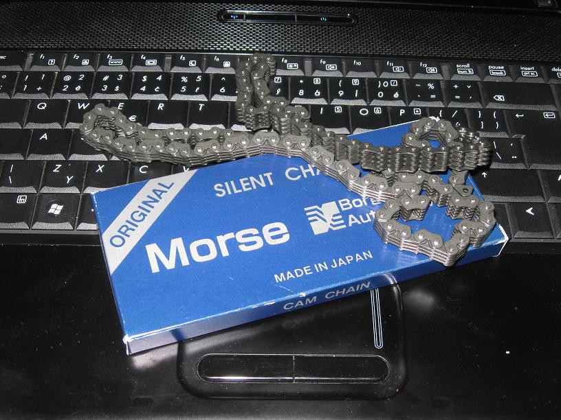

Tak jsem našel na Kladně servis Moto Šoko, přespříští týden mi ten rozvoďák vymění. Rozvoďák Morse 1470kč, práce 1500kč včetně seřízení ventilů.
Tak to je on, z http://www.motoretezy.cz
Rozvoďáček

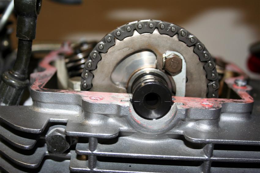

Na to, aby som zalozil vacku do motora a pod retaz, tak som ju musel rozobrat - povolit ozubene koleso (odhnut pliesok, povolit 2 skrutky), a nasledne ju spolu s tym povolenym kolesom zalozit do motra, inac to nejde. Potom nastavit piest do TDC (Tcko na kluke v spionaznom otvore), pri dalsom nastavovani sa piestom/klukou NESMIE hybat :!: , rysky na vacke dat do roviny s hlavou tak, aby bol pin zaistujuci ozubene koleso priblizne na 2-hej hodine a potom nalozit retaz na ozubene koliesko a to koliesko skusit posunut na svoje miesto na vacke (dierka v koliesku sadne na pin) - ak sa to podari bez toho, aby sa vacka (a samozrejme kluka) pootocila, tak je to dobre - ak sa vacka pootoci, koliesko treba posunut dole a retaz na nom prelozit o jeden zub dopredu, pripadne dozadu. A skusat to dovtedy, az kym koliesko nesadne na miesto bez toho, ze by sa vacka (a samozrejme kluka) otocila.
Dufam, ze sa Deep nenahneva, ked pouzijem jeho obrazok
Obrázek
Na nom pekne vidiet tie rysky, ako su v rovine s hlavou a takisto aj ten pin, ktory je z casti zakryty plieskom a aj vyrez v ozubenom koliesku, ktory je na to, aby sa koliesko dalo posunut dole a aby sa potom retaz dala na koliesku posuvat.
Po nastaveni to pre istotu este raz skontrolovat (ci je Tcko v okienku, rysky v rovine a pin na 2-hej hodine) a potom uz len poskladat vacku (zalozit pliesok, lepidlo na tie 2 skrutky, dotiahnut ich(dotahovaci moment je v manuali), zaistovaci pliesok ohnut). Pre istotu pretocit rucne klukou a este raz skontrolovat nastavenie. A potom uz len zalozit kryt hlavy (je tu postup na fore postup) (pri zakladani musi byt v spionaznom okienku T a pin musi byt na 2-hej hodine - ak nie je, treba este raz otocit klukou :!: ) a je to :)

Díky za super návod. Roznýtovaný čep ubrousím krásně, mám tuhle hračku http://images.google.cz/images?hl=cs&q= ... a=N&tab=wi. Takže se do toho možná v zimě pustím. Ale jen aby řetízek neležel v polici, když už jsem za něj vysolil 1500.
Přestávám se toho bát :-) Je to jenom stroj 8-)
PS: ty napínáky máme fakt stejně, zajímavý. Asi se řetízek v určitém momentě přestává prodlužovat.
