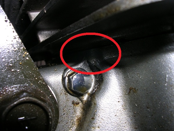

  ... už jsem zjistil kde to teče ... a stříká to až na výfuk na kterém se to vypařuje... přikládam fotku označeného místa + v okýnku dokladuju ubytek oleje ... po 200 km ! ... byl nad horní ryskou dřív, a tohle je focené hodinu po pří jezdu ze školy - tudíž všechen olej ji už stekl dolu .... už jsem z toho fakt zoufalej
 ... na motoru to teče nad tim výčnělkem pod válcem co je nad tim šroubkem z levé strany ...

tece ti to v tesneni
Re: Brutální únik oleje - kurva proč zrovna já
jak rikam tam my to teklo taky odmastil jsem zasilikonoval a bylo to dri to 3 roky
odmastil benzinem pak lihem petkne vatickou uplne vycistil a zamazl silikonem na motory.skuz to za to nic nedas.
Nevím, jestli to zabere. Určitě to stojí za zkoušku, ale zdá se mi, že to stříká pod tlakem. Vždy když se vrací píst, tak to vyfoukne a "rozpráší" kapičku oleje. Takže tam nějakej tlak bude, minimálně tlak vzduchu jak letí píst dolu, když né tlak oleje od čerpadla.
Jde o to, jak měříte ten olej. Motorka musí stát na kolech a vodorovně. Znám borce, co to měřili na centrálním, ale i bočním stojánku (né freewinďáci). Takže pozor, Kuba měl olej cca 1mm nad horní rysku (když u mě byl před 14 dny) a teď tam má tak 2mm pod ryskou. Typuju to tak na 2 deci úbytek.
Souhlasím s Tebou,toho oleje tam zdá se bylo moc a při vysokých otáčkách to těsnění nevydrželo - ale pořád lepší než kdyby ulítlo gufero.Zkus silikon jak radí Hroch,to by mohlo stačit.kanko00 píše:Tolko oleja som maval v okienku maximalne.... To okienko nema byt "plne" oleja. Ak si vyrazne nad max, mozes motoru (tesnenia, gufera...) pomoct do ahoj....
Jojo, ten silikon určitě skusím... jinak těsnení spodní stojí 300 a hamouz říkal že když se to rozebere tak se musí vyměnit i horní to stojí 700, takže ta práce 1300 sem mi nezdá tolik... doma bych se s tim sral 3 dny a výsledek nejistý... nejakou dobu budu jeste jezdit, na sraze bych skusil ten silikon, jestli mi s tim hroch poradí ... a kdyby to šlo do servisu, tak to rovnou nechám seštelovat (karbce ventily ....) zkontrolovat rozvoďák a asi to nechám odškrtit, protože s těma  25 kw to žere jako tank - nejspíš tam jse málo vzduchu, tak tam je víc benzínu ...
