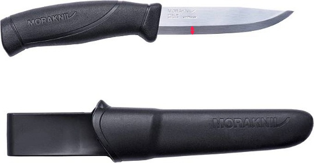

Ahoj, myslím, že je to dobrá volba.
Mory jsou obecně velmi dobře hodnocené v poměru cena/výkon. Tento model je nerez + plastová ručka a pozdro. To je záruka minimálních nároků na údržbu. Jen se připrav na to, že nože se scandi výbrusem se brousí ninak než běžné nože s fazetou.

Zjednodušeně:
U nože s fazetou se při broušení ubírá materiál jen z fazety, která má jiný úhel než boky nože nad ní
Scandy výbrus je bez fazety a při broušení se ubírá materiál z celého "Véčka" na čepeli. Nad "Véčkem" jsou boky čepele zpravidla rovnoběžné.

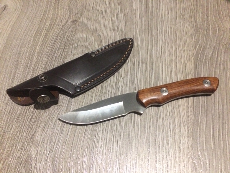

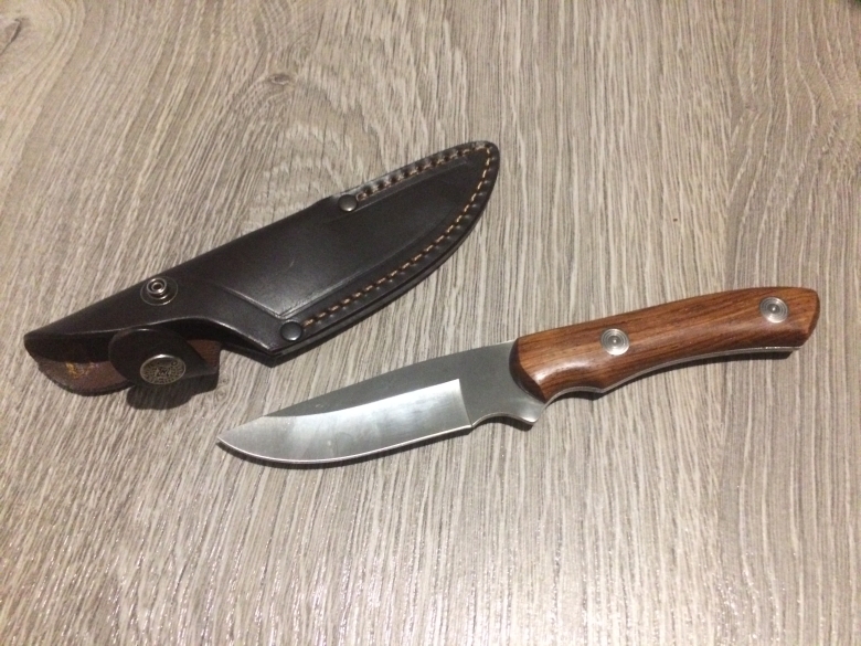

Tak noz je doma, nabruseny na jemnom kameni a doladeni tzv. ocielkou. Neviem pre tu "ocielku" cesky vyraz :)
Nie je to zrovna nozik do vrecka....este pozriem nejaku dobru "zatvaracku"....

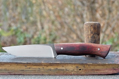

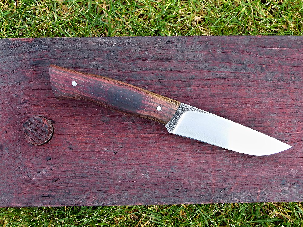

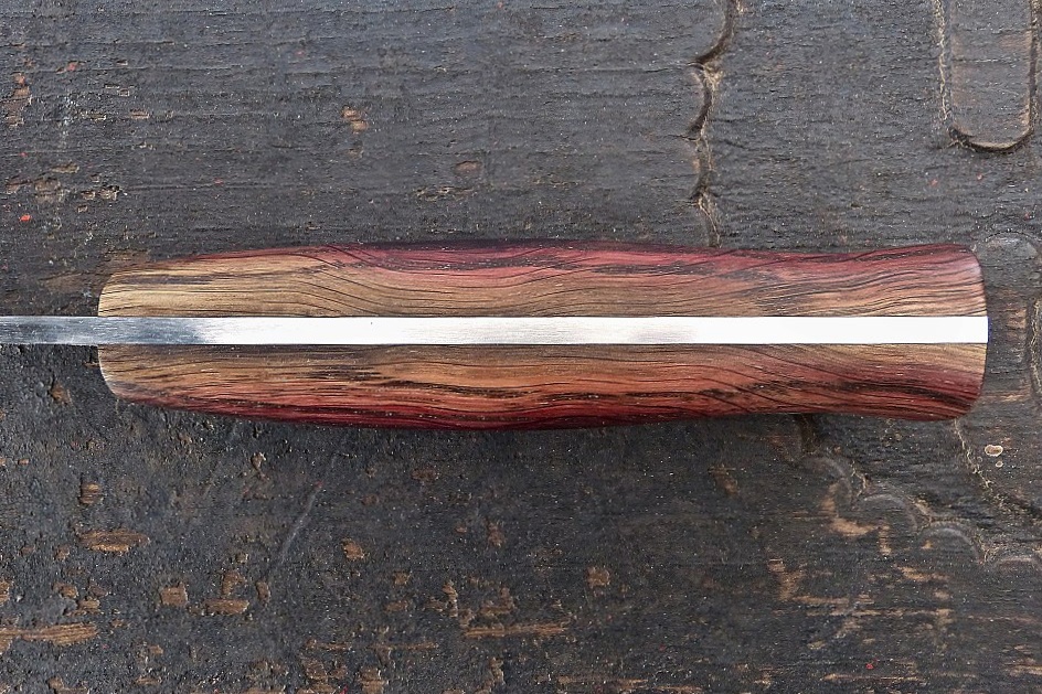

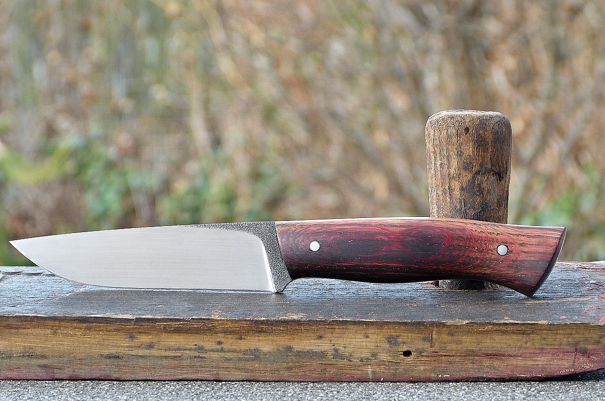

Já jsem si před vánoci koupil od jednoho nožíře polotovar čepele a za použití dřeva z bečky po dědovi, otci a mě (vystřídalo se v ní zhruba 70 ročníků červeného :D ) jsem stvořil to to:
Re: Jaký nůž?
Kraaaasa! Dvojnasobna... Cepel pekna, ked to tak mozem napisat. Ale to drevo, farba a tvar, to je parada! A sam si to vyrobil! :shock:

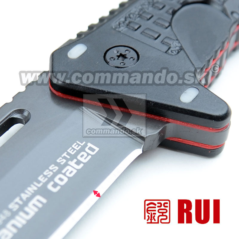

P.S.: tento moj "nozik" bola laska na prvy pohlad. Bude doma, pouzitie pre radost.
Ten cierny spanielsky RUI army noz s 350g bude do lesa na "spinavu" robotu.

Dík za pochvalu :D

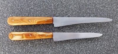

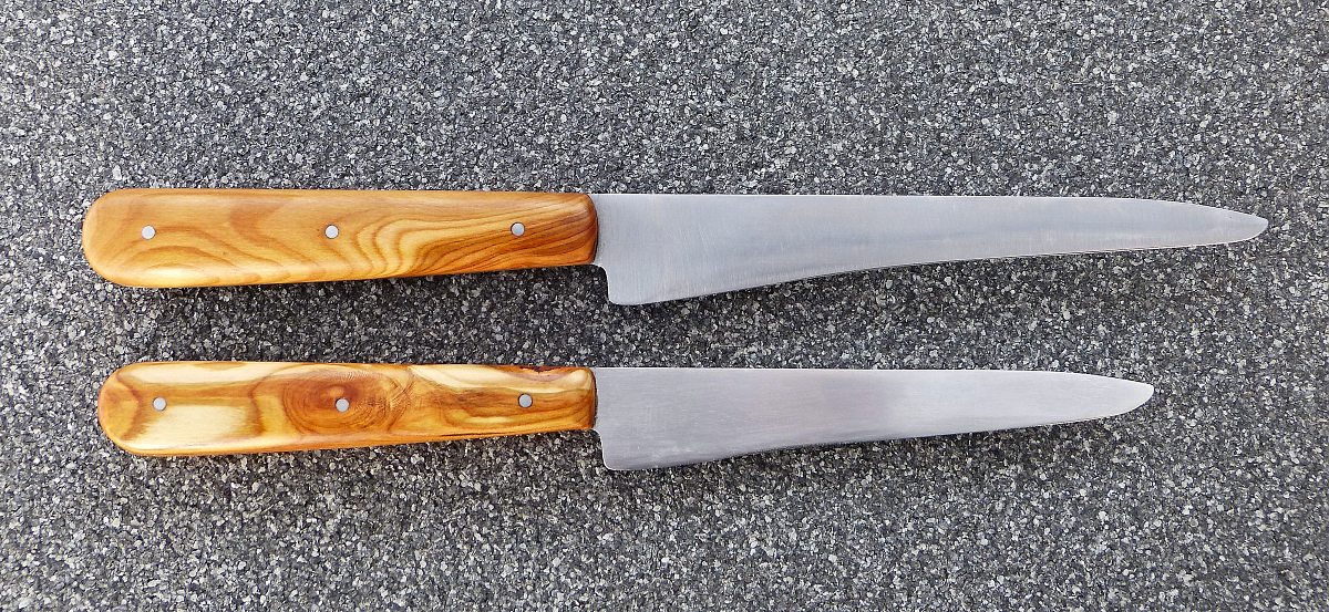

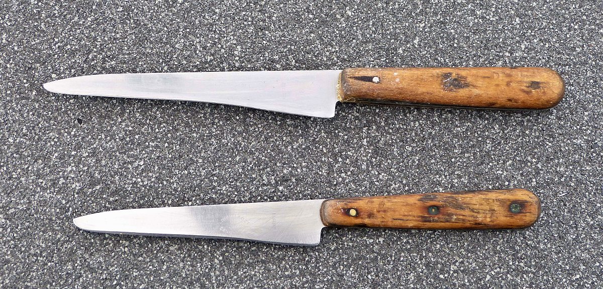

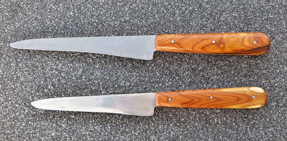

Přihodím ještě jeden počin.
Moje mamka dostala od svých rodičů ke svatbě do výbavy dva švédské kuchyňáky. Zhruba šedesát let služby se na nich řádně podepsalo. Před vánoci jsem si je od ní vzal pod záminkou, že potřebují pořádně nabrousit (což byla pravda) a udělal jim kompletní repas. Výbrusy jsem stáhnul do jedovata a na střenky jsem použil dřevo z prořezu meruňky, na kterém běžně udím maso :) . Říkáme jim kanárci :lol:
Z dárečku měla radost mnohem větší, než kdybych jí koupil nože nové :D

Pekne, veeelmi pekne.
Zacinam uvazovat, ci sa nenanutimna navstevu k tvojmu znamemu noziarovi....

Šikovnej kluk. :-) věřím že je ocenila víc jak nové.
