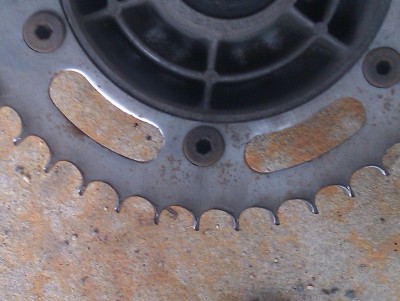

Bral sem od nich celou sadu.Řetěz ČZ ten ok.Takto vypadá rozeta(sejně i malý kolečko)zhruba po 17000 jenom silnice.
Re: Rozeta + řetěz
Ale to mi nepřijde tak špatný, je to pravidelné bez zahnutých zubů. Výška se se také nesnižovala, a zuby nejsou vytažené jen na jednu stranu. To by ukazovalo na měkčí matroš, ale nic jiného.

No jasně, ale v čem je ten podvod, řetěz vydržel víc než rozeta nebo kolečko,čekal by si že to odejde najednou?honza780 píše:Když mě pošlou nekvalitní kola na sadu Čz tak je to podvod.
Já myslím že nájezd 17000 je slušnej, ať už šlo do háje cokoli, stejně musíš měnit všechno.
