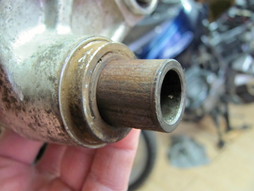

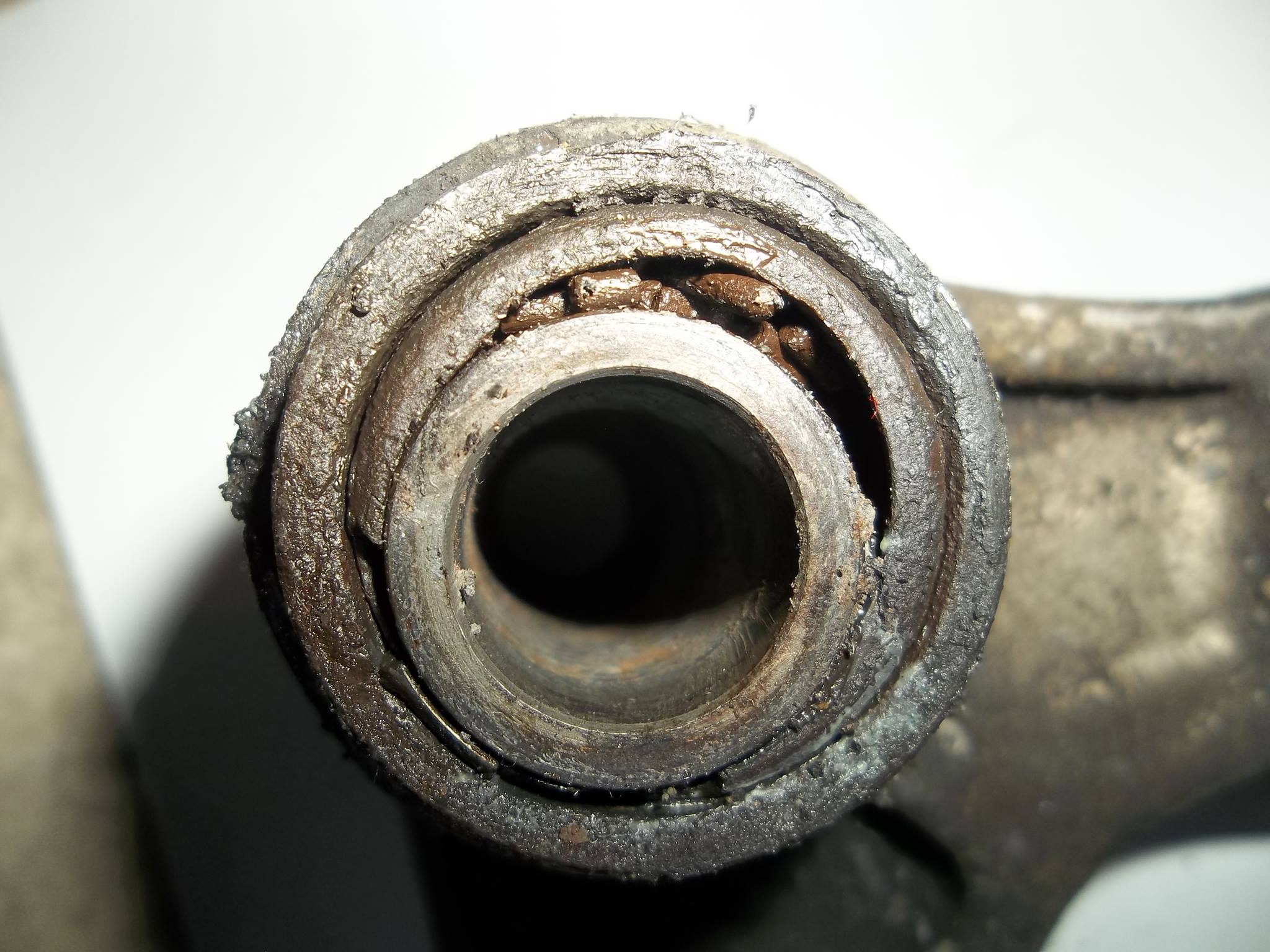

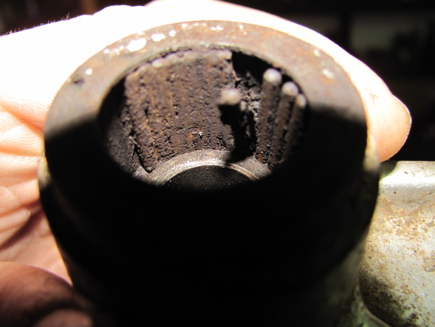

Zatím jsem jí moc neprotáhnul, mám jí chvilku. Takže zimní údržba, olej, desky, nesedí a je olámané plexi,podle fora jsem opravoval světlo. Ventily v normě. Včera jsem rozhodil přepákování, no nemazalo se, takže špatenka.

a ani jeden na to prepacko ani nekouk :-) , pak se divte když jsou motorky nespolehlivy
Re: Kulich
Taky jsem měnil přepákování,dopadl jsem podobně,ale na motorkářích se dá sehnat kolem 500kč. Od té doby pravidelně kontroluji,ta pulhodina udržby na přepákoání se opravdu vyplatí :lol: .

na Sv 650 rozebírám a mažu každou zimu ;) ložisko jde nahradit ložiskem bez prachovky asi za 100kč ;)
Re: Kulich
No vy už jste strašili nějak přes léto..tak jsem to taky rozdělal a nic takovýho jsem nenašel. Bylo krásný, dokonce i nějaká vazelína navíc tam byla.. 8-)
Ale podle předchozích obrázků věřím, že ne vždy to je jak u mě.. :D

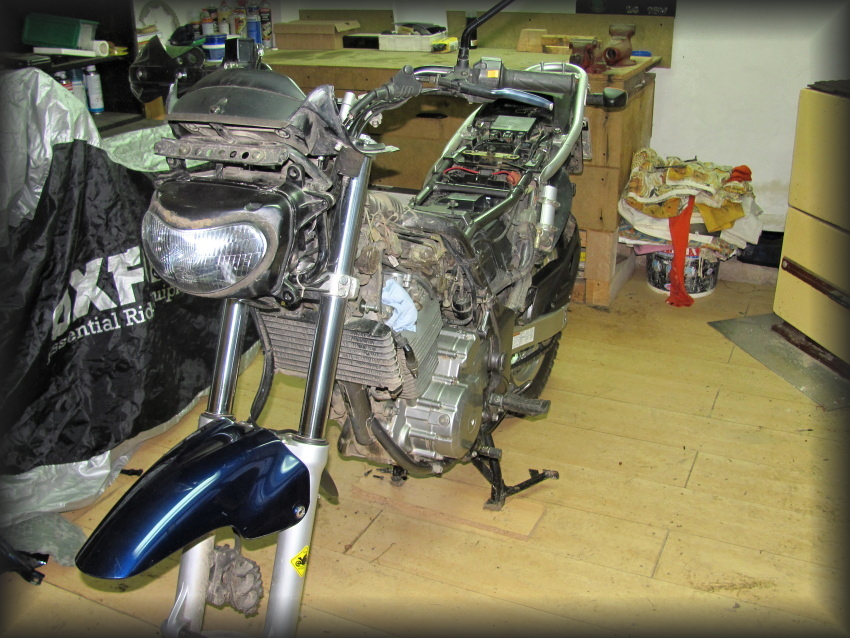

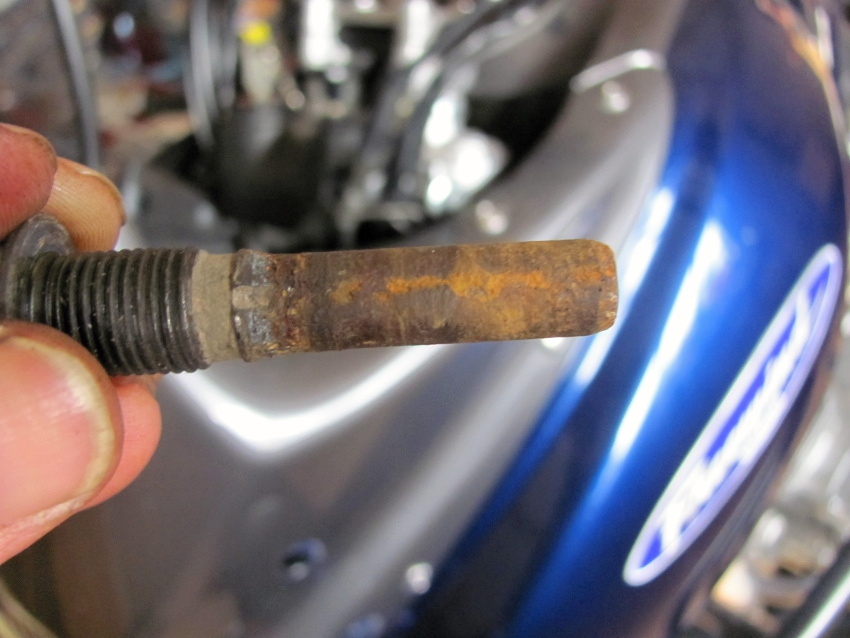

Tak jsem se jí o víkendu kouknul pod sukni.
I cesta může být cíl....
Kulich
Příspěvky: 66
Bydliště: Dobříš
Re: Kulich
Příspěvek od Kulich »

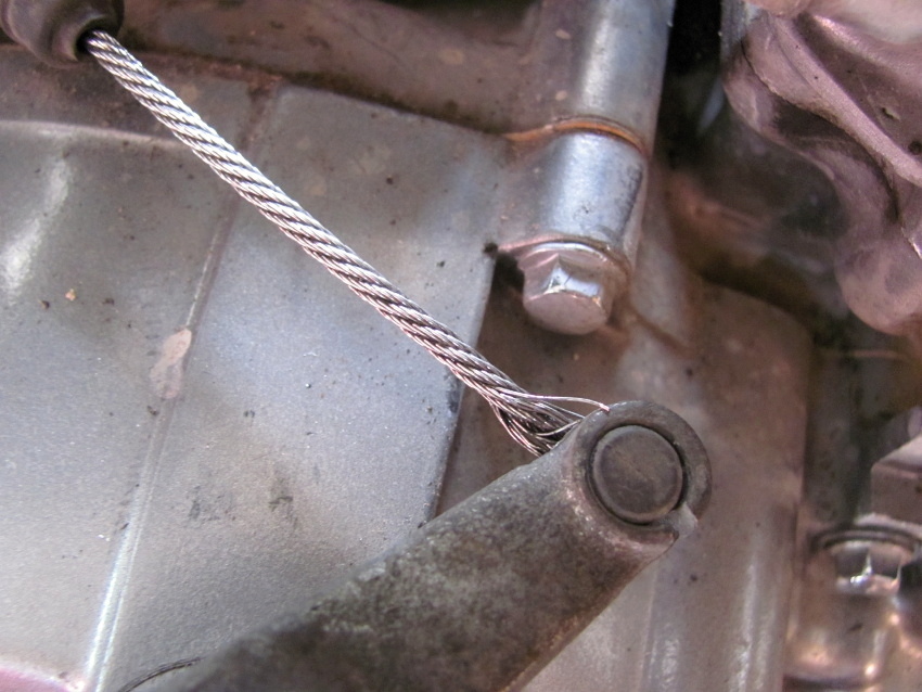

Nechybí tam něco? ;)

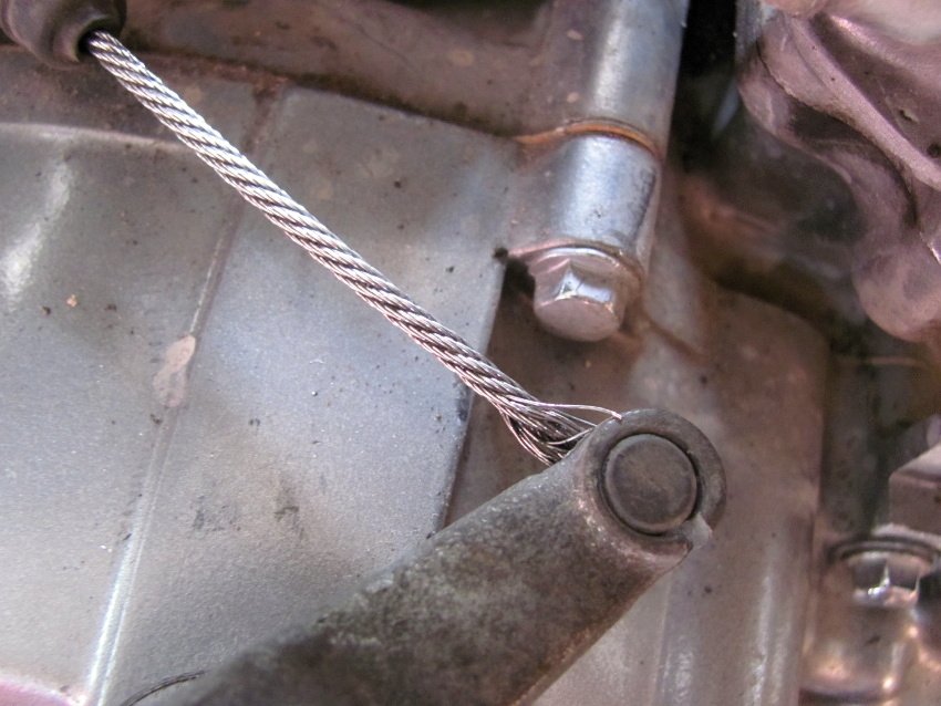

Lanko
Zadní brzda
Re: Kulich
koukám že ke konci té péče moc neměl :o
Re: Kulich
No asi tě čeká dost práce dat Wětráka do slušného stavu. Ale taky dobře, aspoň budeš vědět co je v pořádku a na co si dát pozor. Držím palec ať se daří.

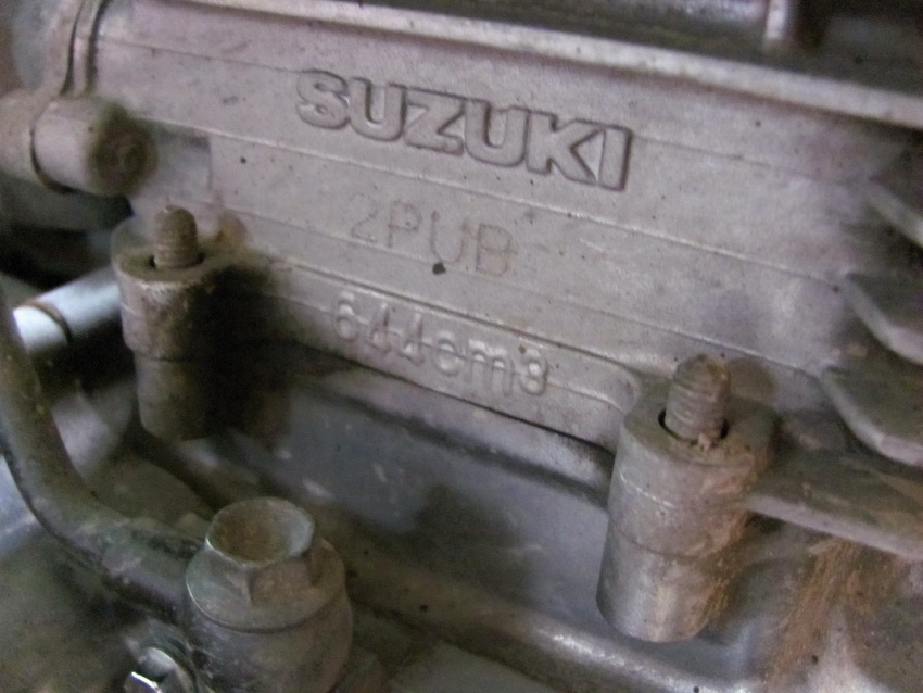

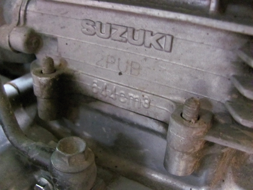

Příspěvek od Milanek »
Tak neprisroubovanej valec to uz je je slusnej ulet :-D
Re: Kulich
Milanek píše:Tak neprisroubovanej valec to uz je je slusnej ulet :-D
Teď jsem to chtěl říct.. Mazec.. :D
Ony ty chybějící matky nebyly kvůli výfuku vidět no, ale chvilku asi už chybějí. :lol: :lol:
Re: Kulich
Však jsou ještě na druhé straně záložní ne? :D Pohoda... :D
Radši to fakt prohlédni celé.. :lol:
