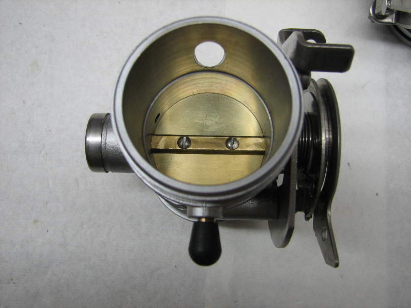

Na Vás se s důvěrou obracím, protože na GSfóru aby člověk rozumnou odpověď pohledal.. Možná trochu teorie protože to není o Freewindu, ale o GS.. Mám R1150GS a klepaly mi škrticí klapky v sání.. Jsou normálně mosazné a uložené v ocelových, zevnitř poteflonovaných pouzdrech (běžná KU kluzná pouzdra).. Řeší se to tak, že se ta pouzdra vylisují a nalisují se nová.. Žádný problém..
A teď v čem je problém, o kterém se chci s někým rozumným poradit..
Na GSfóru mi tvrdí, že dva maličké šroubky (asi M3) se zápustnou hlavičkou na drážku, které spojují kotouček - tedy samotnou škrticí klapku - s její osičkou (oboje z mosazi) nestačí při zpětné montáži pouze zašroubovat, ale je třeba je minimálně zalepit.. Tak.. Ptal jsem se kamaráda, se kterým roky děláme motorky a auta, jestli je to fakt a já to nevím, nebo jak.. A on (stejně, jako já) tvrdí, že se to nikdy nedělalo, nebo že alespoň neví o nikom, kdo by to na jakémkoliv stroji dělal..
Šroubky nešly nijak volně a zatočit zpět šly úplně stejnou silnou, jakou jsem je vytočil.. Tak řekněte.. Fakt to mám zalepit? To pak abych ty hlavičky odvrtával, ne?

takhle to tam vypadá, závit pro šroubek je z druhé strany v hřídelce, kotouček klapky je vložený do drážky

Nevím ale lepidlem asi nic nepokazíš,většinou se to při demontáži nahřeje a mělo by to jít povolit... :lol: mě se to stalo...sice to není GS, ale v sekačce na trávu se mi uvolnil stejný šroubek ,vletěl do sání a zablokoval sací ventil :twisted: .

Nepouzil by som lep, ale tmel. Pouziva sa aj pri RC modeloch. Tam by si zalepenu malu skrutku neuvolnil. Tmel do zavitu a hotovo.
Napr. http://www.rajmodelov.sk/lepidlo-na-srouby-modre-p81926
Ale bacha, lebo napr. http://www.rajmodelov.sk/bsi-lepidlo-na ... 0ml-p61155 robi spoje nerozoberatelne....

normalne to pojisti zavitovym loctite - jestli nemas tak kup to se hodi na všechno , nejde o to jestli se to musí nebo nemusi ale je to rozhodne lepsi nez aby ti to pak sezral motor :-) a neboj to pak i povols bez odvrtavani hlav :-)

Jako, přiznám se, že o tom, že je zakápnu přemýšlím.. Modré lepidlo na závity mám od Würthu.. Včera jsem měl rozebrané pravé těleso, resp. pravou klapku a schválně jsem ty šroubky okukoval a na 100% nebyly ničím zalepené ani rozklepnuté nebo se zdeformovaným koncem závitu.. Prostě jen akurátně dotažené.. Hmpf.. :roll:

Moje zkušenost s lepidlem na závity je taková, že se to povolit dá docela vpohodě.
Jak píše Milánek. Lepší to zalepit než aby ti to nasál motor. Přecijen vibrace tam budou veliké, vyklepat by se to mohlo.

nj jenze když to novy utahovali tak ty sroubky nemeli najeto 3x tolik nez je na tachaci :-D , ne sranda na sroubku co drzi blatnik muzes experimentovat - na sani bych to dal uz jen pro dobrej pocit :-)

Ok, ukecali jste mě.. :D Dneska to rozhodím a zakápnu ty bestie.. Díky! ;)
