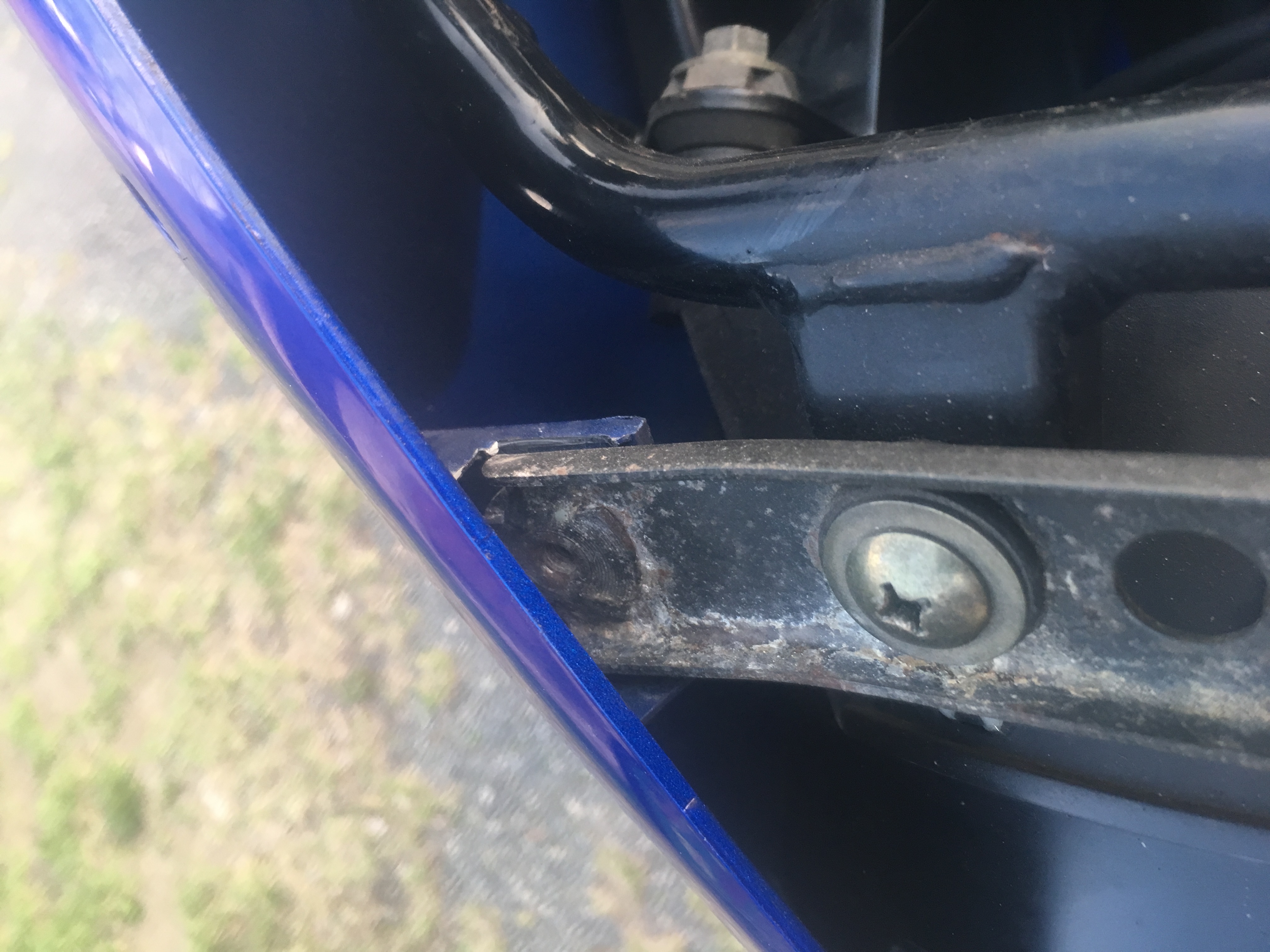

Zdravím, chci se zeptat na kapoty u Freewinda. Když jedu po horší cestě, tak mi přijde jakobych před sebou měl 2 kýble co o sebe mlátí. Je to opravdu hrozný. Zajímá mě jestli je to vlastnost, nebo se v motorce někdo hrabal a něco tam ojebal. Když jedu na SV stejnou trasu, tak žádné pazvuky z kapot nejdou.
Jestli je to u Freewinda vlastnost, tak si halt nějak poradím. Pokud to dělat nemá, tak budu hledat podle katalogu ND co tam chybí. A určitě to nebude puntíčkářství. To by muselo štvát každého :)

POkud je to opravdu silný, tak to určitě dělat nemá.. :D Mě jedině bouchaly klíče ve spínačce.. Asi bych šel hledat, co tak chybí ;)

Rozhodně by tam nic mlátit nemělo.

Někdy ťuká brzdová hadice o blatník.....

Já to schválně zkusím při projížďce natočit. Je to opravdu bordel od plastů. Světlo jsem koukal je napevno a plasty okolo jsou tak volný, že to do světla ze všech stran mlátí. Děkuji za info, že to dělat nemá. Už jsem se bál, že je ta motorka horší než čína. Mám skůtra Betu ark 50, starý 14 let, krerý na plastech není nikde slyšet a kamarád měl skůtra nového za 20 tis z Penny a to bylo jak kostitřas. :) . Jinak je to dobrá motorka. Mám 172cm a líbí se mi ovladatelnost a hravost. Jako SV 1000 to sice nejede , ale kvůli tomu jsem si ho nepořizoval. Chtěl jsem něco na kochačku okolo komína a že můžu sjet mimo silnici trošku zablbnout.

Moj Freewind nemal ziadne pazvuky a vrzganie, ci ako to nazvat od plastov kapoty a okolia nadrze.
Podla mna mas uvolnenu prednu klietku, alebo pouzite nespravne skrutky na uchytenie plastov.. Daj dolu bocne platy okolo nadrze, svetla a plexi. Musis pouzit na upevnenie plastov origo skrutky so spravnou dlzkou drieku.
Potom sa plasty nehybu a ani ich hlava skrutky neolupava farbu z plastov. A este jedna vec, plasty maju aj koliky, krore sa natlacaju do gumenych "lozok" v protikuse, pozri ci ich mas.
Freewind je sice jednoducha moto, ale postavena kvalitne a poctivo....

Ahoj, když píšeš, že ti mlátí plasty do světla, máš tam ty dva šrouby na příčce nad světlem ?
Položka č. 5.
https://www.partsdepot.cz/originalni-di ... 01/418354/

Jeste jsem na to nekoukal, ale urcite tam bude nejaka bota co pisete. Je ostuda na tom jet. Jakoby byl v prazdnem kufru sroubovak co tam mlati :D . Pak dam vedet co to bylo.

mne brutalne mlatil hlavak - byli tam unaveny pruziny a ohlej doraz , jinak při skladani je dobry olepit hranu svetla negakou gumou

Tak je to jasný. Zaprvé byla špatně nasazená jedna gumička na plexiskle. Takže drželo jen na 3. A zadruhé na výztuze co drží ty plasty nad světlem chyběly šroubky M5. Takže to bylo celé na volno a spadlé na světlo. Mě by ani ve snu nenapadlo, že se někdo na něco takového při montáži vyprdne. Dal jsem tam šroubky s pérovkou a velké podložky a zalepil. Tak snad to bude držet. Byl se projet na louce a ticho po pěšině. Už to nezní jako čínský skůtr z Penny.....
