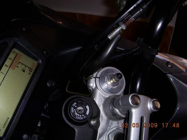

Příspěvek od Ram »
A je to štelovatelný
Snímek 054.jpg (39.81 KiB) Zobrazeno 8088 x

To si jako přidáváš vzduch? :?: A kde si přišel k té zátce s ventilkem? :?:
Nějak to celé nechápu. :shock:

Sinner píše:To si jako přidáváš vzduch? :?: A kde si přišel k té zátce s ventilkem? :?:
Jo vzduch zlechka přidám,podle potřeby.Ventilek je obyč šroubovací
Re: Tvrdší předek
Sice je to moc pekny ale ty vydle na to urcite nejsou staveny.Tim nemyslim ze by to nevydrzelo ale to ze ti ten vzduch nekudy casem utece.A co teprve to ze muze jedna vydle uchazet vic nez druha.Ja bych je jeste propjil hadickou a ventilek bych dal jen jeden.Aby mely stejny tlak.
