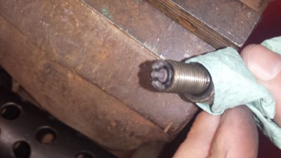

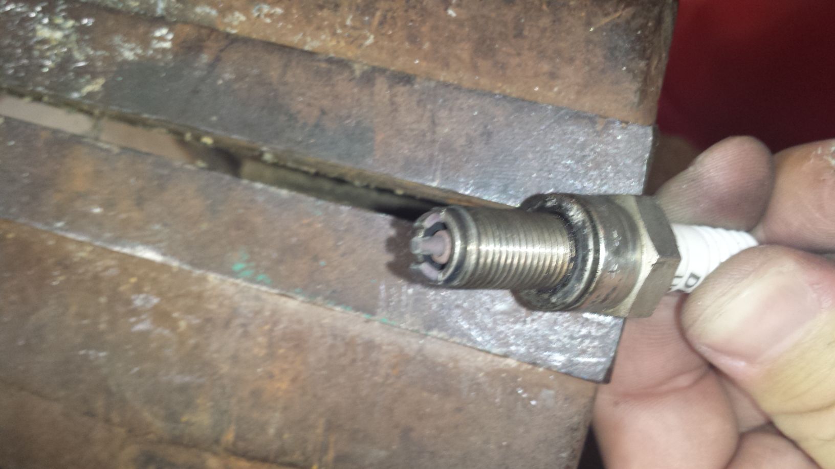

Chlapi, ide ma drbnut, mam Creptus ladak, striela jak vzor 58., nastavujem zmes od 4-5, stale velmi striela, samozrejme mam vybraty dB killer, s nim to je ako vysavac,
nemate niekto skusenosti s tymto typom ladaku a kolko mu nastavit otacok.
farba sviecok je nasledovna...pri 5 otackach.
teraz som to nastavil na 4,5 tak potom pridam fotky tak po 50km

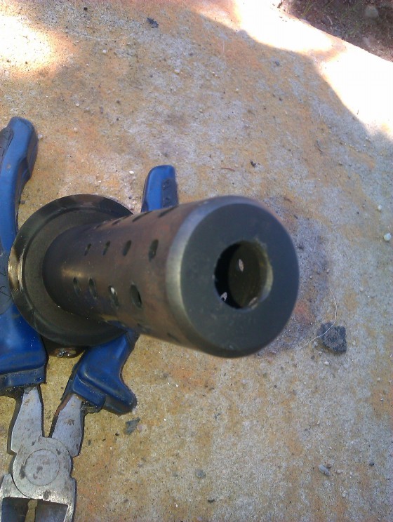

Já mám Creptus.Tlumící vložku tam mám,ale vyvrtal sem do ní 13mm díru kvůli hlubšímu zvuku.Bohatost mám na 3,5,ale mám odpojenej magnetickej ventil,takže karburatory jdou současně.Střílet ti to bude pořád,jenom se bude posouvat podle nastavení bohatosti.Ted' mě to myslím střílí kolem 3,5 ot.Jinak,střílí to i do originálu,jenom to není tolik slyšet.

Hlavne mi ide o to aby sviečky, teda zmes bola v poriadku, Honzo tu dieru si kam vyvŕtal ? Zvuk to ma aký ?

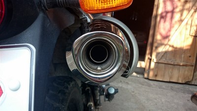

Re: Ladeny vyfuk
honza780 píše:Já mám Creptus.Tlumící vložku tam mám,ale vyvrtal sem do ní 13mm díru kvůli hlubšímu zvuku.Bohatost mám na 3,5,ale mám odpojenej magnetickej ventil,takže karburatory jdou současně.Střílet ti to bude pořád,jenom se bude posouvat podle nastavení bohatosti.Ted' mě to myslím střílí kolem 3,5 ot.Jinak,střílí to i do originálu,jenom to není tolik slyšet.

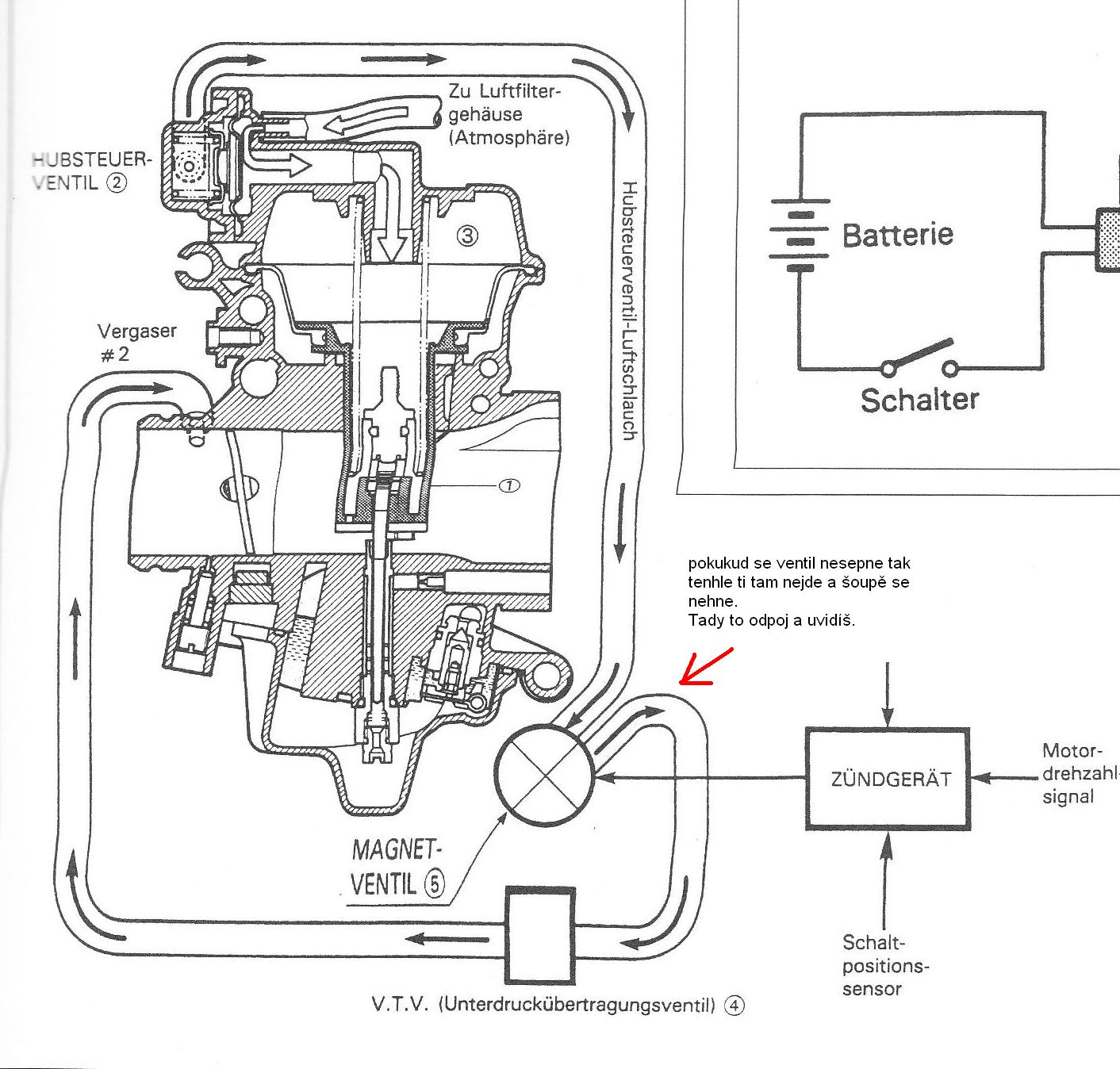

Karburátory jdou vždycky současně.. Kdo na to vlastně kdy přišel? :D Ten ventil je předřazený před oba karburátory, je to vidět jak na schématu podtlaků, tak i v reálu na motorce.. Jeho odpojením se nestane skoro nic, jen má CDI možnost v určitých situacích karburátory "zavřít" (uvozovky pro to, že tím se jen uzavře palivo, vzduch bude do motoru proudit dál).. :ugeek:
Ale musím uznat, že jsem si také myslel, že je tam na odpojování jednoho karbce kvůli úspoře paliva.. :)

Přelož a prostuduj si pořádně manuál.Magnetickej ventil ovládá pouze pravý karburátor.Senzor klapek na pravým karb.dá signál cdi a to sepne magnetickej ventil.Tento pustí tlak(podtlak) do pravýho karb.a začne se hýbat membrána na keré je šoupátko!Po odpojení jdou oba karburátory(šoupátka) od počátku současně.Ten rozdíl v živosti a akceleraci je markantní.Kdyby tam rozdíl nebyl nedělal bych to.Ta 1,5 sekunda v rozdílu v reakci mi už párkrát zachránila kůži.

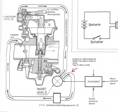

Kolego, klídek.. Já tě tu nijak neurážím, tak se na to podívejme, protože já si myslím, že to tak, jak říkáš, není.. Ale třeba se pletu.. Mrkni na tenhle obrázek, určitě ho dobře znáš:
Vyznačil jsem tam trasu hadiček, které vedou skrze solenoidový ventil do karbců a je tam jasně vidět, že "řídí" oba současně.. Vyplývá to i z popisu ve schématu podtlaků o pár stránek v manuálu vedle.. Ale nejsem zastánce absolutních pravd, tak by mě zajímalo, jak jsi ke svému závěru došel ty? ;)

No, vždyť na tom obrázku je přeci zřetelně vidět, že karburátory jsou propojené přímo a před ně je předražený ten solenoid + V.T. ventil..? S tou funkcí co popisuješ - reakce na prudké otevření/zavření plynu - souhlasím, ta je v manuálu jasně popsaná.. Zmínka o druhém karburátoru (#2 carburetor) předesílá, že zdrojem podtlaku je právě on, ale solenoid řídí současně oba ventily regulace zdvihu (strana 4-5, položka č. 38).. Takže jo, vliv jaký popisuješ to určitě mít může, to neříkám nic, ale není to o "odpojování" jednoho, ale obou karburátorů současně..
Přemýšlím proč to tam vlastně je, když to zhoršuje vlastnosti.. Asi ekologie.. Do válce by šlo při takovém rázu příliš paliva, které by se špatně spálilo a zvýšilo by to emise.. :)
Hele, ale si dobrej, že jsi se tímhle vůbec zabýval a vyzkoušel to.. ;)

Příspěvek od honza780 »

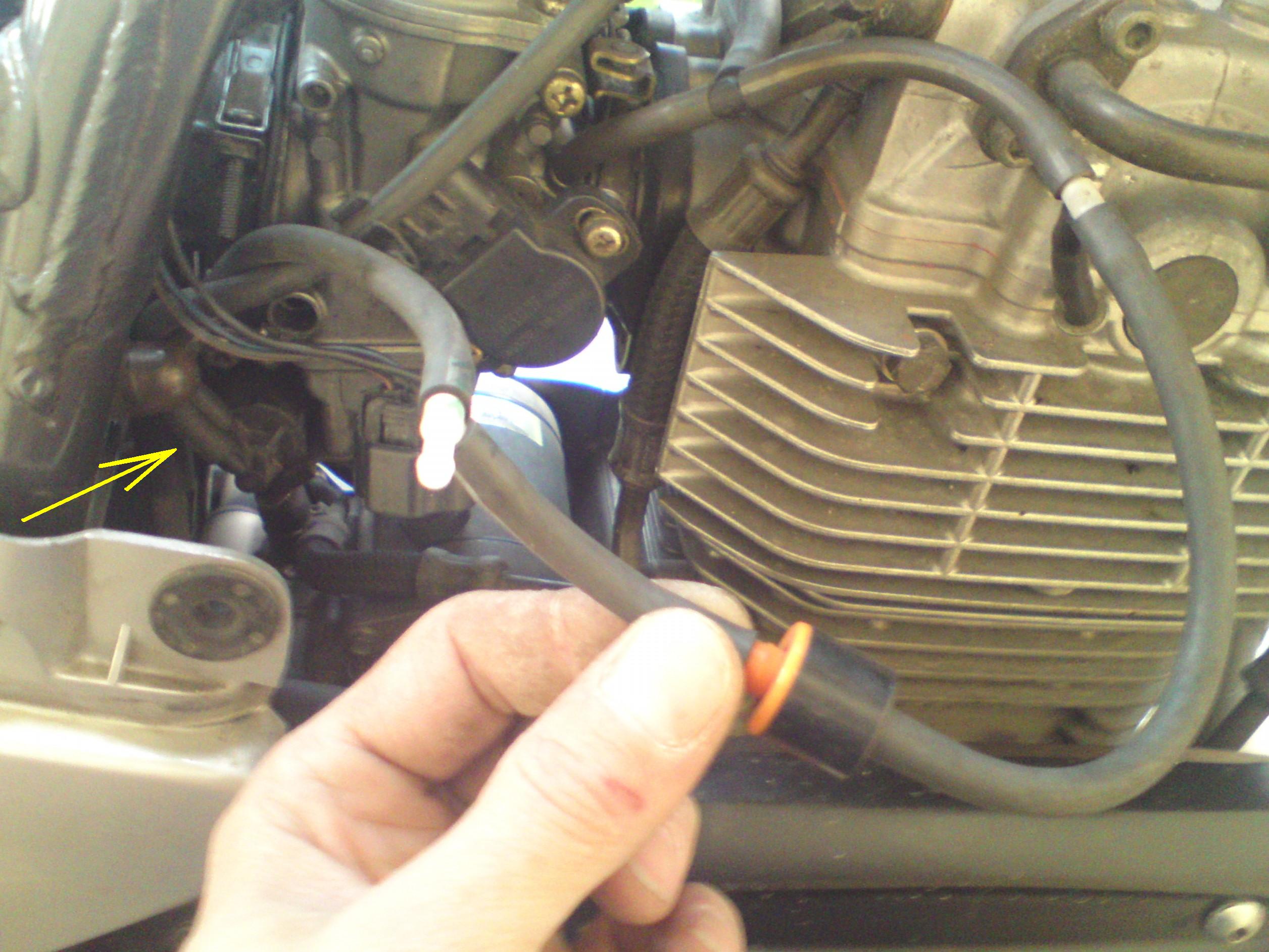

Jak je ta šipka.Jenom odpoj pak je zas zapojíš,ale napřed si je označ.Nesmíš je přehodit.

Opravdu stačí odpojit jen ty dvě ? A nemusím nic ucpávat nebo tak, na motorkari.cz toho máš víc... Jinak jsem to zkoušel a na zrychlení ani zátahu mi nepříšlo že bych to poznal... V jaký situaci se to nejvíc projeví ?

Stačí.Jde o to,že víc jak 80 z toho nedostaneš.
Re: Ladeny vyfuk
Odpojil jsem to, a jelo to uplně normálně, pravda, ucpal jsem tu hadičku co přicpávala vzduch. Mě by spíš zajímalo nějaký schéma zapojení, aby to jelo pořád na oba karbce, jako to máš ty, ten rozdíl jsem chtěl porovnat...

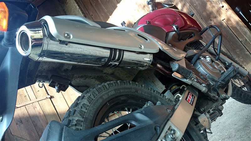

Re: Ladeny vyfuk

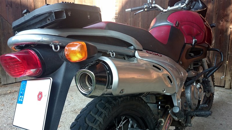

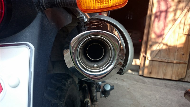

LADĚNÝ VÝFUK SCORPION
Technologie Scorpion, vata, kterou používá firmou Akrapovič.. Parádní zvuk, kvalitní materiál, pevné závěsy a účinná vložka.. Bez ní je to roura jak na krosku.. :D Jsou na něm i držáky na originální kryt výfuku, takže je od původního laufu pro neznalé oko k nerozeznání.. Homologační značky nese též, takže není co řešit..
EDIT (15.9. 2015): Už jsem s ním najel cca 6000 km a vše drží, zvuk se usadil, motor šlape, spotřeba je tak nějak stejná jako dřív, žádné brutální výkyvy.. Bohatost jsem doladil na začátku a od té doby na ni nesáhl, nebylo třeba..
