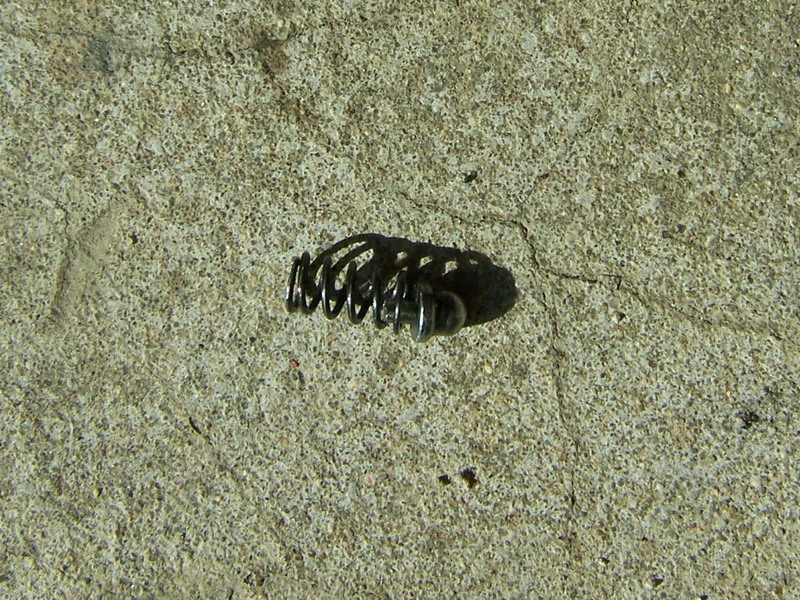

Pod krytom najdeme plastove teliesko na strunke, ktore je upevnene na bowden a otvara sedadlo
A pod nim ustrojenstvo ovladajuce zamok na prilbu
Tu je zakruzkovany kamen urazu-poistka na strunke, ktora urcovala nulovu poziciu medzi otvaranim zamku a otvaranim sedadla. Vsetko rozobrate a pripravene na vycistenie a namazanie

Strunka vybrata, vsetko odmastene a naolejovane a zamok znova fachci
