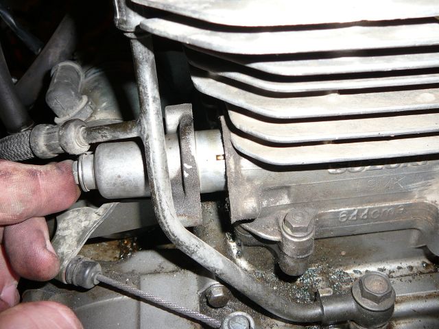

Nedavno som skusal, ze ako na tom ta rozvodovka vlastne je - piest v TDC, napinak som vybral von, uplne povolil a zalozil naspat do valca. Vzdialenost tesniacich ploch napinaka a valca bola cca 1.5-2 cm. Mate niekto z vas podobne meranie? :D

Asi predsa len tu rozvodovu retaz vymenim...
Foto k predoslemu opisu ;)

palciatko co ten obrazok ukazuje? Da sa ten sponovak skontrolovat takto pohladom zvonka?
Inak ako? Freewind poslucha?

Podle mě ten obrázek ukazuje to, že ten napínák do nejvytahanějšího stavu řezízku má ještě tuhle vzdálenost, kterou může ještě vyjet. Podobně jsem to měl na podzim já, když jsem napínák přetěsňoval, protože mi okolo děsně chcalo - litr na 100km přibližně :-D Koukám, že to tam máš taky nějak ulepený.

Rimmerak moj obrazok opisal dokonale ;) Nie je na nom kontrola sponovaka - skor som sa snazil zistit, ci este sponovak dokaze retaz napnut, ak sa retaz casom postupne viac vytaha...
@kanko00: No ked som si minule pozeral v galerii Tvoje XFko.... Tak prilbu dole :-) Pekne si sa s nim vyhral.
Moje XFko je na tom trochu horsie - vidno to trochu aj na tej foto. Zima bola dlha a asi mu bolo za mnou smutno, tak sa po prvej jarnej jazde 'rozslzilo' :o Ono sice trochu to slzilo uz aj na jesen....
Takze teraz si XFko vo forme puzzle 'odpociva' na stojane a niektore jeho casti na stole - a ja z toho postupne skladam to, cim este nedavno bolo :D
