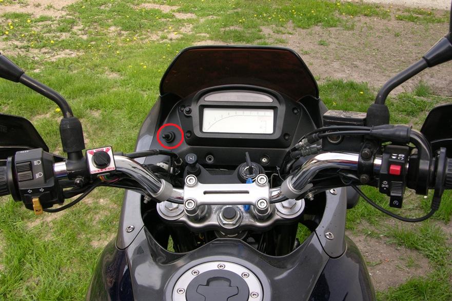

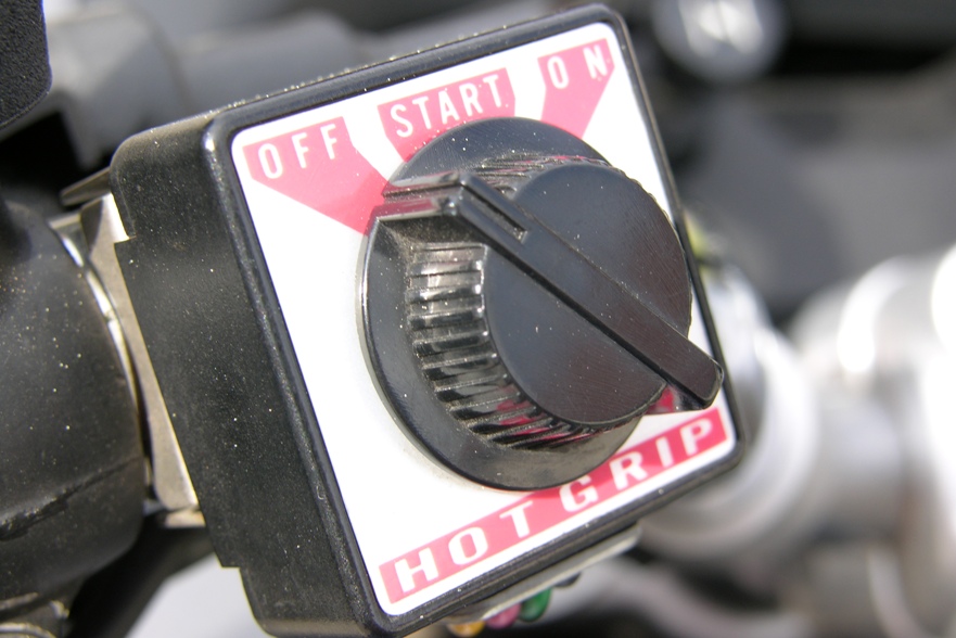

No,já na to mám speciální přepínač vlevo od displaye.Asi by to mělo být na to,já jsem ho tam ale nedával. Jo a mohl by mi někdo říct,co mám za vyhřívání já,jestli SAITO I,II nebo co to vůbec je?
DSCN7384 - Kopie (2).JPG (172.09 KiB) Zobrazeno 26653 x
DSCN7405 - Kopie.JPG (117.67 KiB) Zobrazeno 26655 x
Re: Hefty SAITO II
ja si myslim ze je to lepsi pres klicek protoze pak je nemuzes zapomenout vypnout ;)
Re: Hefty SAITO II
Dělali mi to v servise, (mimochode pěkně prasácky a nebylo to jediný cs čím jsem nebyl spokojen, už tam nepojedu :evil: )a mám je zapojené přes klíček.

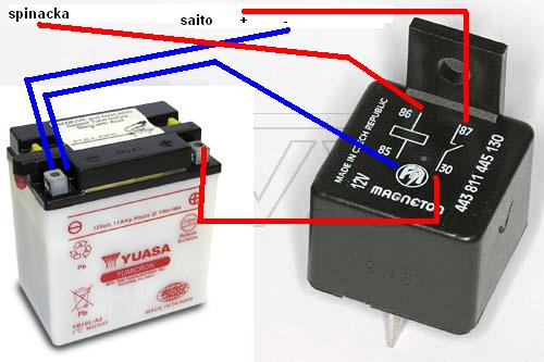

Re: Hefty SAITO II
cervenej je plus a cernej bejva minus tady to mas nakresleny
Mejras
Re: Hefty SAITO II
Příspěvek od Mejras »
to ja vim to jen na baterku jako zásuvka a le jak to připojim na to rele
Re: Hefty SAITO II
dit to je na obrazku co sem tam dal
Mejras
Re: Hefty SAITO II
http://mejras.rajce.idnes.cz/Saito_2/#album
a to rele musim koupit nebo je nekde v mašině
Re: Hefty SAITO II
koupit cena cca50 kc jeto rele jako do favorita nebo do 120 atd

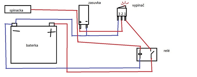

Re: Hefty SAITO II
Zdar... mám dotaz, pročítám tu to zapojení, je dobry ale chtel bych ješte i kdyz bude otočenej klíček do polohy zapnuto ovládat při jízdě vypnutí a zapnutí ty zasuvky přez vypínač. Nakreslil jsem si tak nejak schema jak bych to zapojil, tak bych byl rád kdybyjste mi ho "schválili" popřípade opravili chybky.....jeste resim jeden problem , ale nepřišel jsem na to jak ho vyřešit, bo nejsem tak elektrotechnicky (slaboproudařsky) zdatnej.... jde mi o to ze ten podsvetlenej vypínač bune na rídítkách, tudiž bude vystavenej povětrnostním vlivům a tak jak je to nakresleny tak v nem bude 12V... vím že tam bude ješte pojistka atd... ale nešlo by to udelat nejak ze by ten vypínač nebyl "součástí obvodu" ? že by fungoval jen jako ovládací ? pak by se použilo přepínací relé nebo jak ?.... mohl by mi nekdo ochotnej tu nakreslit schéma... díky. Popřípade jestli nevadí tech 12V v tom vypínači na řídítkách tak se omlouvám....
