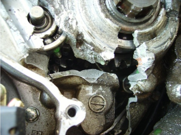

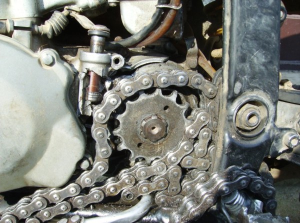

Jedine NITOVACÍ sadu ;)
Videl som moto a čo narobila rozrthnutá reťaz fujtajbl :shock:
Pripájam niečo pre inšpiráciu :P
Re: Výměna řetězové sady - postup
A to se vyplatí !! :D
