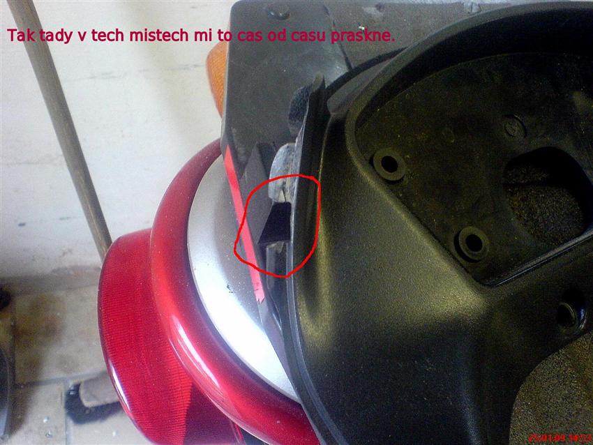

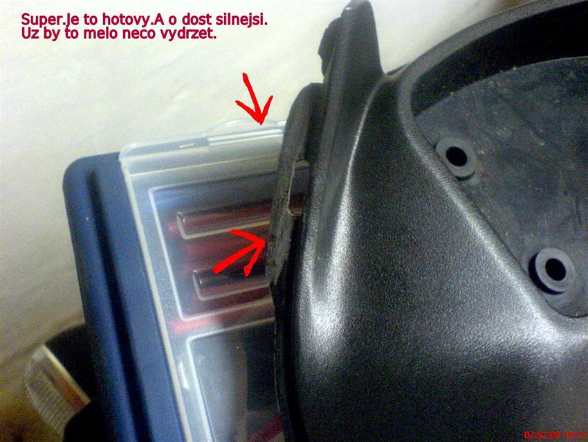

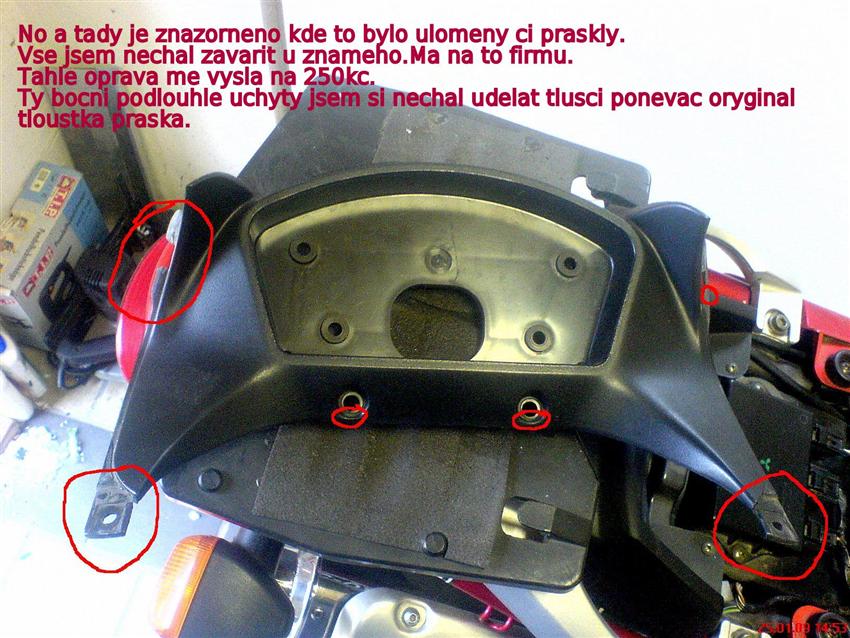

Takze tady vam ukazu co jsem si letos nechal opravit za plast.
