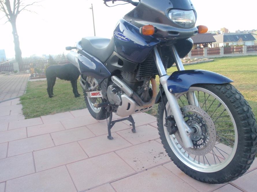

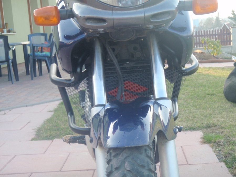

Ahoj všichni.

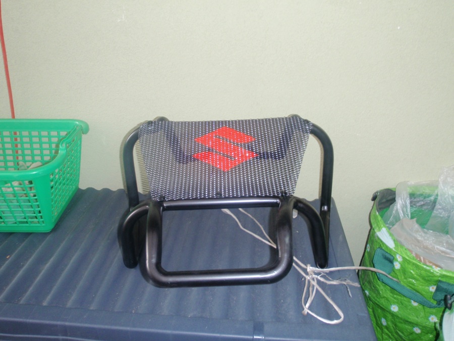

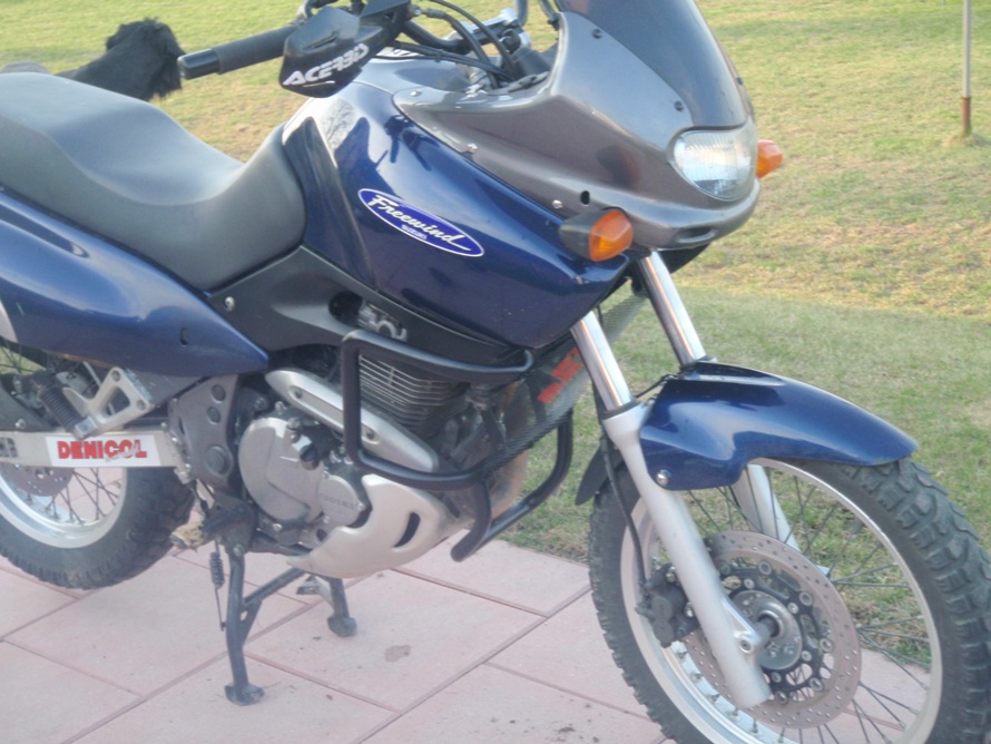

Jelikož mi bláto lítalo na chladič, tak zkouším namontovat mřížku na padáky :? :P .Mělo by to pobrat alespoň ty největší sra..... ;) .Tady posílám pár foteček jak jsem to přidělal.Jestli to už někdo máte, tak prosím pošlete fotky ať vidím jak to jde vyřešit :) .Tento víkend to chci namontovat a vyzkoušet :? .Uvidím jak to půjde a bude fungovat(snad) :roll: .Až budou namontovány tak pošlu jak to vypadá na motorce.Ještě doprostřed té mřížky nastříkám S. :) ;) :) .

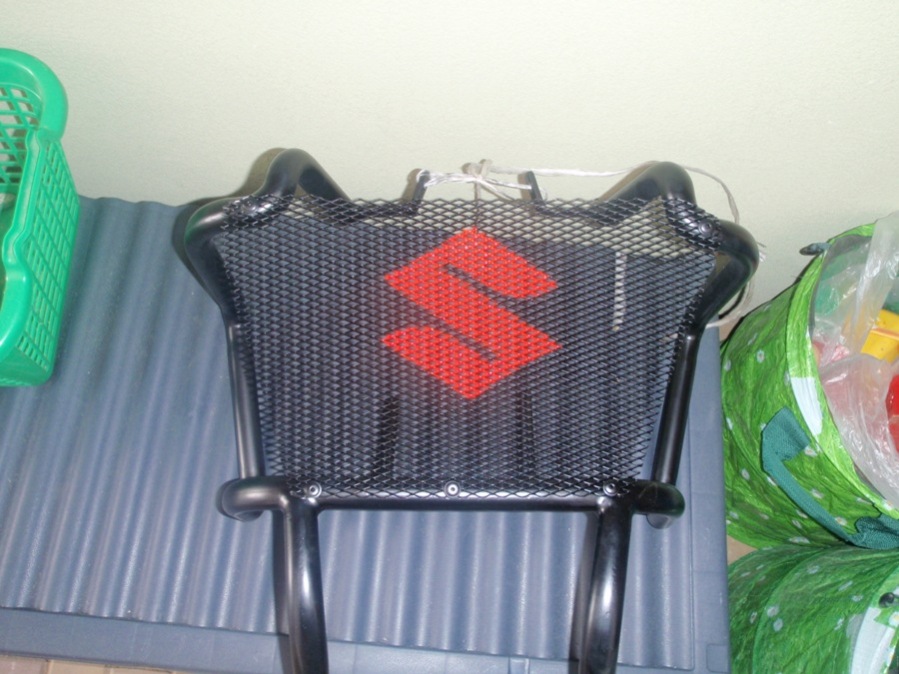

A tady to je i se značkou ;) .A už jen namontovat :P
Re: mřížka na padáky
Pár cest, pár kamínků a vapka :) a je po esku :( .

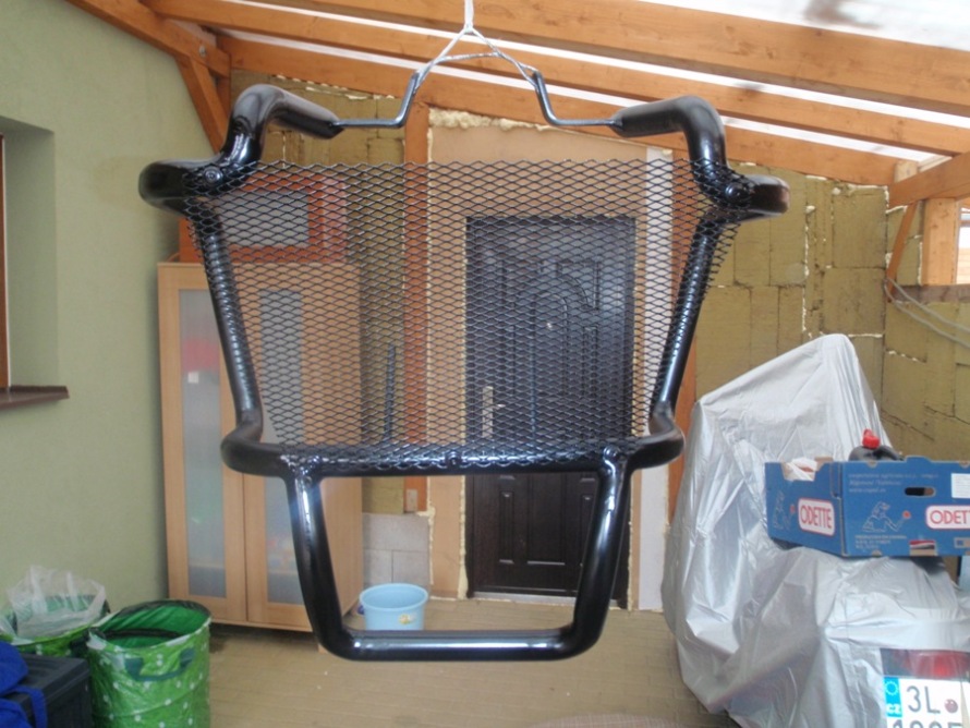

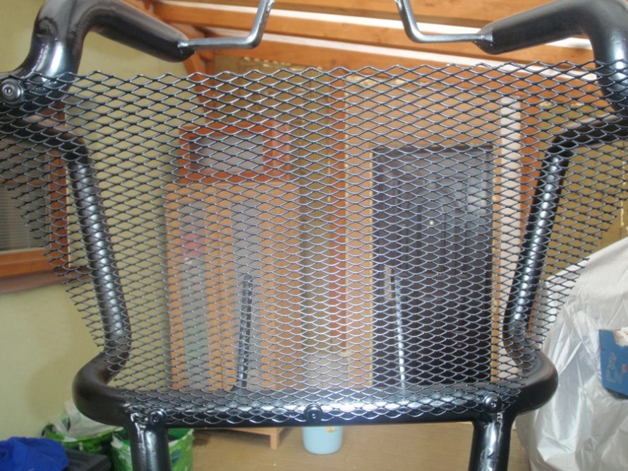

Tak takhle to bude vypadat :) .Ještě malá úprava a je to hotový, ale pohledově už je to konečná 8-) .Myslím že se to celkem povedlo ;)
PO
PO
PO
PO

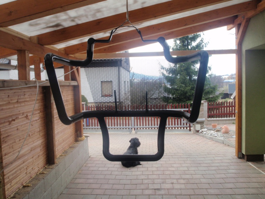

PŘED
PŘED
Musím potvrdit tvá slova.POVEDLO SE TO. :P Docela jsi mě vnuknul nápad abych si udělal podobnou mřížku na chladič u svého Versyse.Ještě to vymyslet technicky material atd. :?:
Vitouš píše:Musím potvrdit tvá slova.POVEDLO SE TO. :P Docela jsi mě vnuknul nápad abych si udělal podobnou mřížku na chladič u svého Versyse.Ještě to vymyslet technicky material atd. :?:
Děkuji :oops: Mřížku prodávaj v ALMIO PLUS(jsou i v Praze),je to mřížka TAHOKOV a je levná :) .Metr běžnej (výška je taky metr) 290 kč a prodávaj i půlmetry.Z půlmetru uděláš cca 3 kusy.Takže kdyby někdo chtěl a jel kolem Liberce tak mu dám ten zbytek ;) .Mě už to je k ničemu 8-) .Schovávat to nebudu, mám už krámů doma dost :lol: :lol: Zdarec
