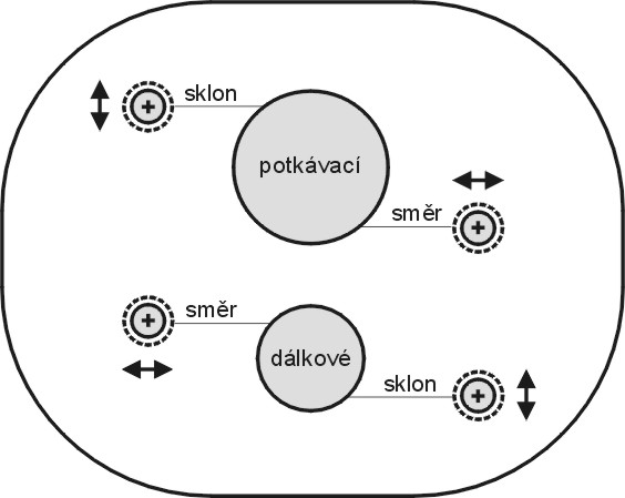

Jestli si na to ještě nepřišel, tak já naklopil světlo štelovacími šrouby za zadu světla, jsoou tam 4 buď na křížový škoubovák, nebo na 10 očko. Hýbe to parabolou a tím měníš náklon světla. Mám rok 2001 tak to bude snad stejné.

Jojo, tak už 4 udávané šrouby vidím, jsou pod nimi jakési rohaté podložky, zatím jsem s nimi neotáčel, abych to nějak nedojebal. Rozumím tomu správně, že těmi šrouby se dá hýbat parabolou do všech směrů (tj. i doleva / doprava)?

Přesně tak, mělo by to tak fungovat, já kvuli tomu rozebral půl motorky, bež jsem přišel že to jde tak jednoduše.

Aj pri novsom freewinde sa k stelovacim srobom vies dostat z boku cez tie ovalne otvory a plati popisany postup-zasunut krizovy srobovak a otacat.
Tuna mas rez svetlom viewtopic.php?f=27&t=436
2 spodne sroby dialkove, 2 vrchne stretavacie

Přední světlo - sklon, směr
Příspěvek od halamka »
Před časem jsem tu hledal pomoc, jak nastavit směr a sklon předního svěla (2001=čiré + dálková čočka). Teprve nedávno, až po demontáži plastů jsem to konečně pochopil, pro puntíčkáře, jako jsem já jsem vytvořil obrázek pohledu zezadu. Při štelování křížovým šroubovákem ze stran a zespodu je třeba při jeho otáčení si uvědomit, že podložka se zoubky je před šroubovákem, po směru jízdy.
