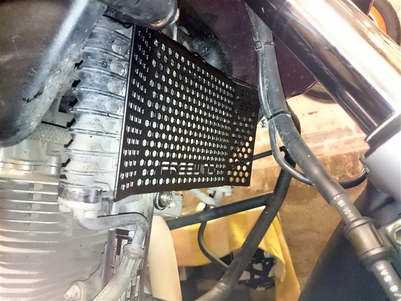

Kryt po lakování.. :ugeek:

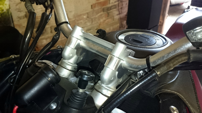

Tak.. Toto považuji za takřka poslední doplněk na motorce (uvidíme).. :) Zvýšení řidítek o 20mm vyfrézované z duralu.. Pokud se zdá, že rozměrově tak úplně nesedí na to, že je dělané "na zakázku", tak je to tím, že jsem jej navrhoval jako univerzál pro Freewind a Yamahu XT660R.. :ugeek:
Re: yuri13
Jestli ti to sedí dobře a mohl bys udělat ještě jedny, měl bych zájem! :)
EDIT: Ty máš i jiný řídítka, že?
Re: yuri13
Zkusím se kamaráda zeptat, dělal jsem jenom návrh, výrobu jsem nechal na odborníkovi.. :D Jo jo, řidítka mám jiná.. Jsou vpodstatě z elektronu (hliníko-hořčíková směs, trochu jako dural, ale pružnější), ale jsou to stejně 22,2mm.. :ugeek:

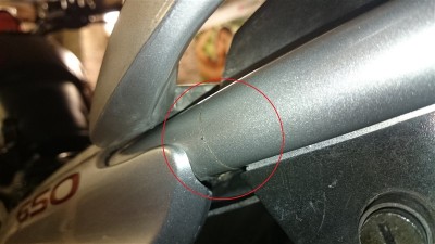

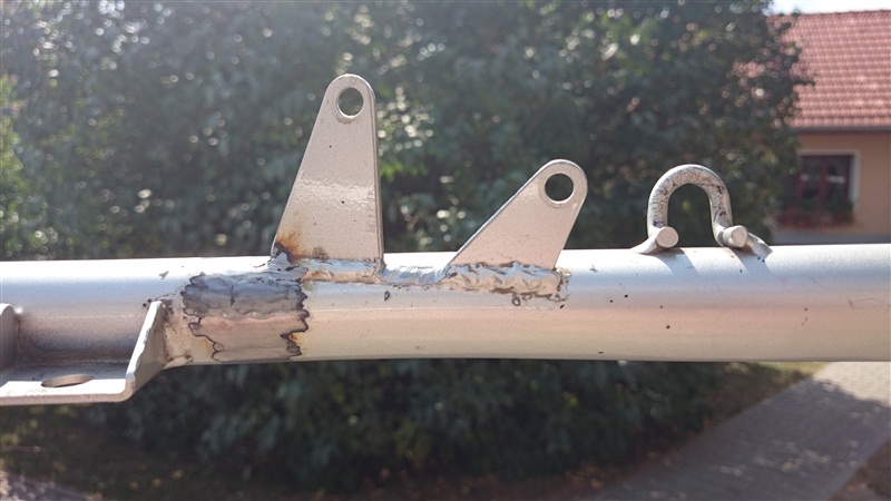

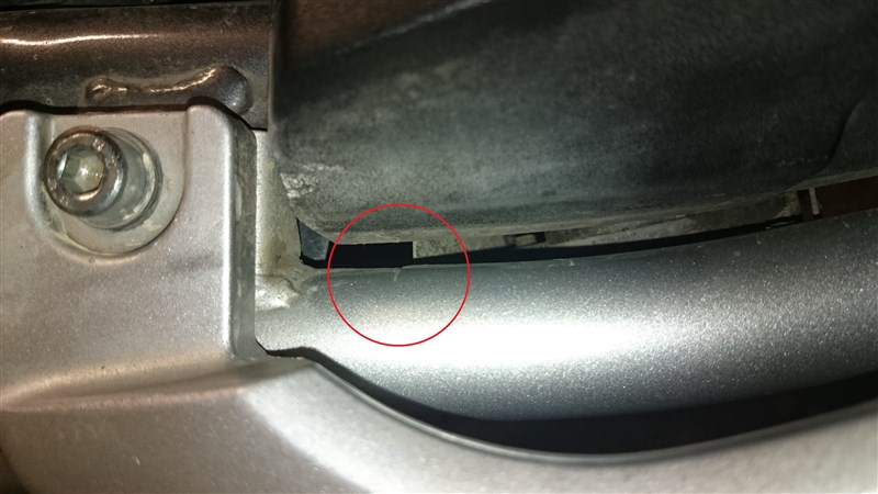

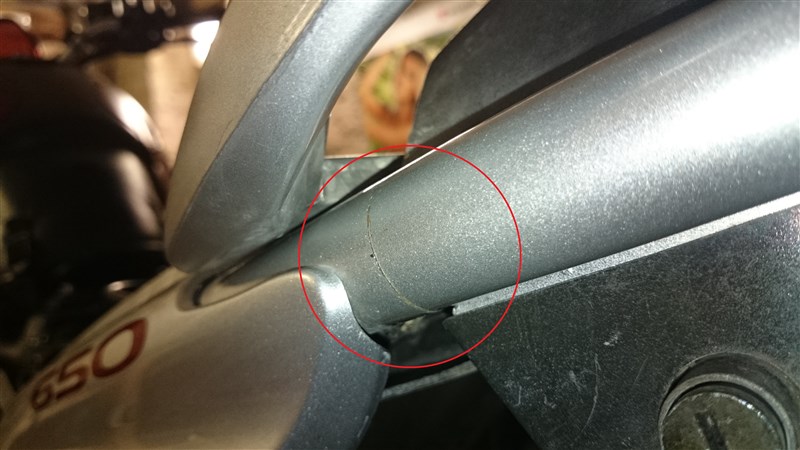

Tak a je to.. Po včerejší vyjížďce jsem si všiml divných zvuků a zvýšeného třasu zadní části motorky a ejhle.. Krásně prasklý podplotnový rám.. Ani se nedivím.. Tahle trubka u mě nese veškerou váhu zavazadel.. Prasklo tohle už někdy někomu? :D Nebo mám unikát stejně jako s tou odejitou cívkou zapalování..? :D
Re: yuri13
Tohle vidím poprvé. :o
Re: yuri13

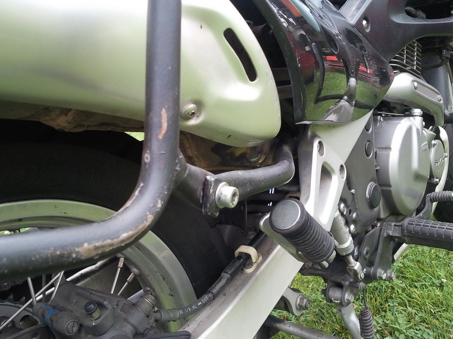

http://www.freewind.cz/forum/download/f ... &mode=viewMyslím si že je to tím že asi nemáš vzperu mezi držakem kufru a zadní stupačkou,nebo máš ? Jinak svařit a jezdit :D akorát by nemela být na šroub ale pevná svařena aby se to v šroubu netočilo ,takovy monokok ,ja to tak mel a bylo to super,cely nosič obe strany a vzpery v jednom kuse a vozil toho taky dost ;) http://www.freewind.cz/forum/viewtopic. ... 0&start=75
Re: yuri13
To nemám, moje nosiče kufrů to neumožňují, už jsem o ni uvažoval.. :D Tohle svaříme, nechám to opískovat a pak na komax.. Spíš ale přemýšlím, jestli ji trochu nevyztužit.. Je pravda, že u mě dostává tahle roura zabrat.. Ale je to prasklé učebnicově, jak přeříznout brčko zalamovákem.. Vršek ještě drží, ale je to znát až běda.. :ugeek:
Re: yuri13
to je práve škoda ta vzpera to celý vynese :(
Re: yuri13
Yuri, přesně tohle se stalo Rimmerákovi na jeho freewindu, a to podotýkám, že ta motorka za jeho dlouhého vlastnictví kufry neviděla. Ale taky má najeto hodně kilometrů, tak jestli se tam třeba vibracemi nedělají nějaké mikrotrhlinky a časem to nerupne... Tu albánii ti závidím, nějakej projekt mi roste v garáží a na jaře snad vyjedu taky zase na Freewindu, tak bych se k vám třeba přidal, pokud by byla ta možnost :-)
Re: yuri13
Možná tomu pomohlo i toto:
Re: yuri13
To je jeden ze tří za tu dovolenou.. Za předchozí dvě ani ťuk, tak jsem si ty pády vybral až letos.. :D Ten na fotce byl jen položení stojící motorky z asi 20cm nad zemí, už ji nešlo udržet.. Druhý byl na asfaltu (tam vůbec nevím, co se stalo, ale podjelo mi přední kolo - přede mnou 3 jezdci bez zákmitu a nebyl tam prach, asi odlehčené, no) a třetí ze stojanu, kvůli píchlé gumě.. Tam dostala nejvíc, chuděra..
Teď je ale zavařeno a upraveno tak, aby se tohle - snad - už nestalo.. Napomohl tomu nejspíš výrazně držák zámku sedla, který znemožní trubce pružit (ohýbat se).. Proto rupla těsně před ním..
Dnes na pískování, či louhování, zítra u nás na komax.. :ugeek: Esi mi to stihnou udělat.. :/

jak je ta trubka vlastne silna (stena) ?
Re: yuri13
Řekl bych, že je to tak 1.5mm, protože v místě zploštění to kolem těch 3mm mít bude..
Re: yuri13
Jo, ta trubka je fakt z hoven. Má tak kolem 1,5mm jak píšeš. Mě to prasklo už 2x. Poprvé jsem to zavařil když byla prasklina tak do poloviny trubky a náhodou jsem si jí všimnul. Podruhé to prasklo asi 0,5cm vedle toho mýho fajnovýho sváru. Po cca dalších 15000km. Dělá to ten plech, jak je tam přivařený zámek. Je to v tom místě prostě míň pružný a asi má materiál i změněnou strukturu po tom přivaření plotny na zámek. Tentokrát jsem to udělal tak, že jsem na konci praskliny vyvrtal 1mm dírky, zavařil jsem to a pak jsem na třech místech prasklinu převařil housenkou podélně (kolmo k prasklině) a svár jsem nevybrušoval. Zatím to drží.
Vozím jen topcase, ale za to furt a někdy i dost zatíženej.
Re: yuri13
Kluci co byli letos v central Asii, nadávali na kufry a nejvíc na topcase. Všichni se jich zbavují. Jelo se docela ostře po ruské roletě a ty rázy kufrů dokázaly poškodit rámy (dlouhodobé dynamické namáhání) na všech tenerkách. :(
