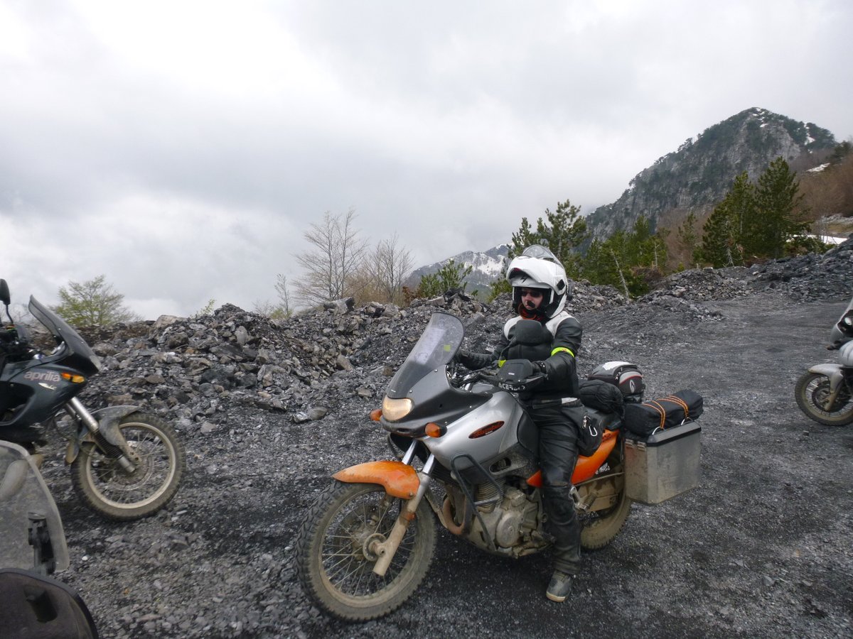

Tak jsme z patky z albanie a freewind se ani v nejmensim neztratil - dokonce to byla hned po bawu nejuspornejsi motorka s průměrem kolem 5l a celkove slapal fakt paradne

:shock: Koukám,koukám...oranžovej Freewind.Tak to je po Kankoovi teprve třetí co vidím v této barvě.(Konečně někdo s normální barvou) :mrgreen:

Ještě jeden takový stává u silnice ve Starovičkách (vesnice kousek od Hustopečí směr Břeclav). Majitele neznám, na vlákně asi není...

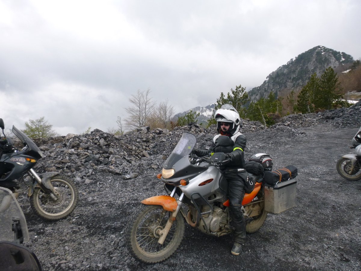

Kráásný! :) V budoucnu bych taky rád podnikl podobný trip.. ;)
Re: Freewind v baraku - multidotaz :-)
Užili jste si to, "klobúk dúle" :D
