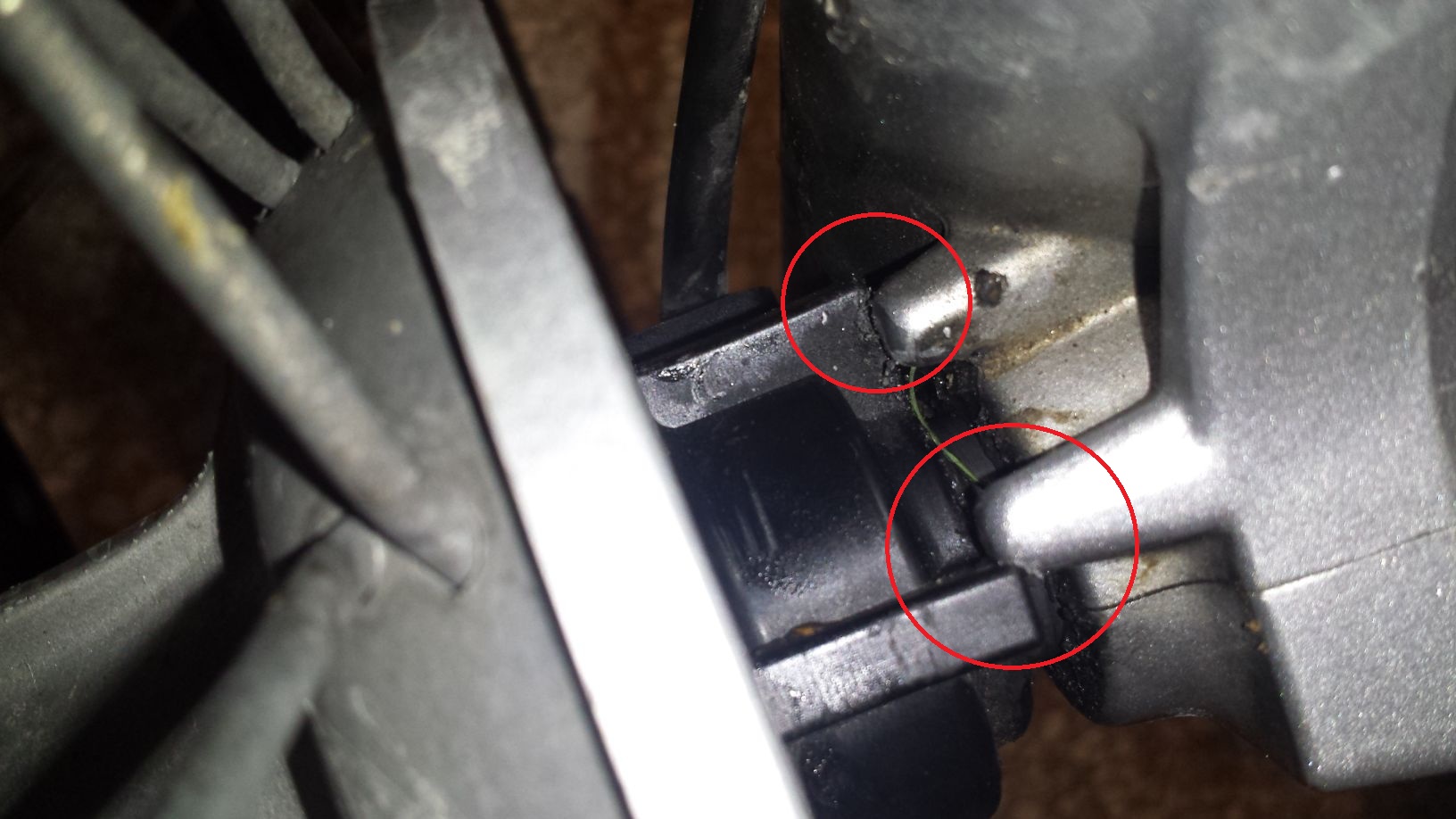

Ahojte, je to asi sprosta otazka, ale trapi ma to, moze to byt takto ? Nieje to malo zasunute ? mam pocit ze to preskoci...je to aj ohnute ako vidiet na obrazku.
Diky

Jeden z těch výstupků na čidle má být mezi ne takhle.Než něco rozděláš tak si to vyfot'.Já to tak dělám.Pozor potom na dotažení předního kola.když to přeženeš,tak se ti čidlo protočí i s kolem a utrhneš i ty výstupky na čidle.

Diky moc, praveze ja som to nerobil len som si to doma vsimol a neslo mi to do hlavy...diky zajtra to hned predelam.

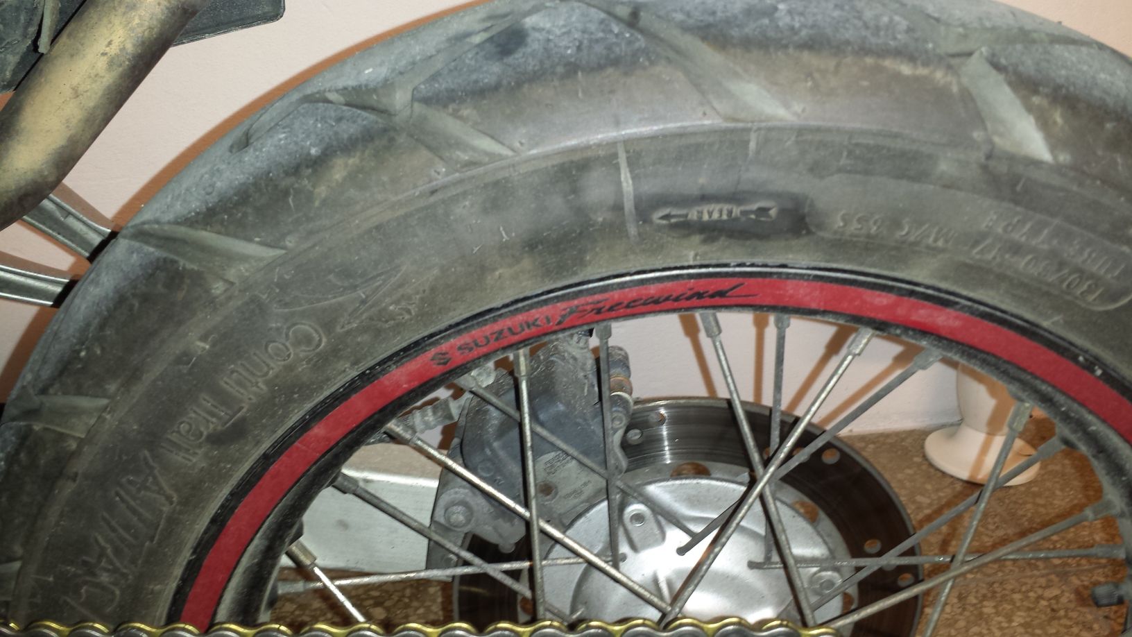

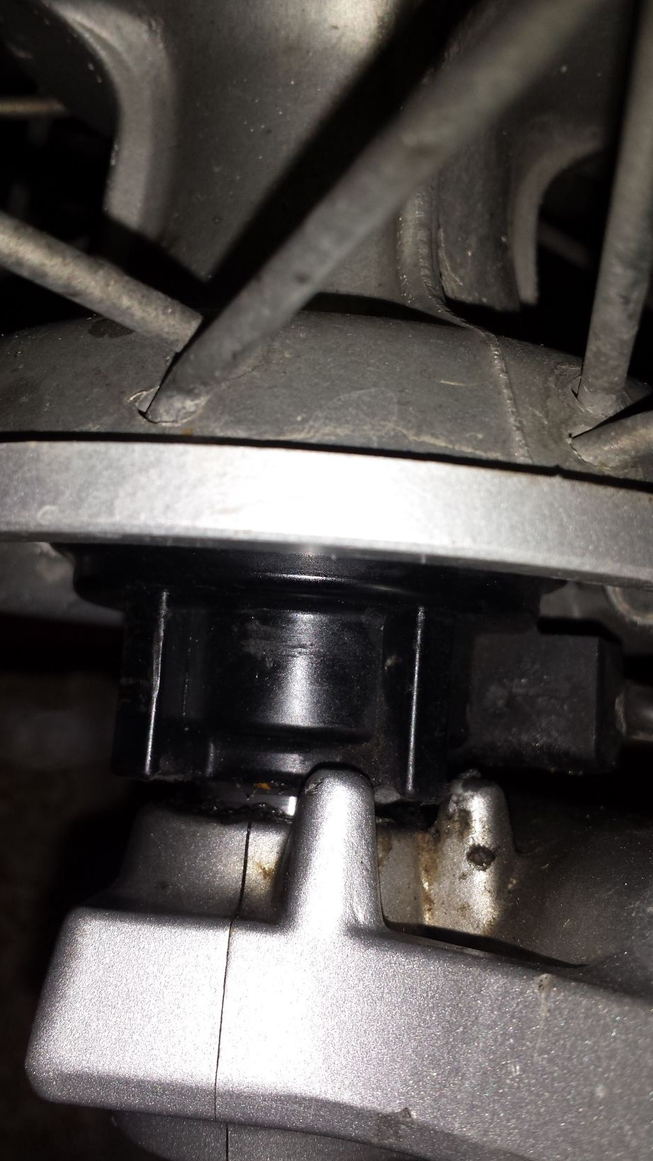

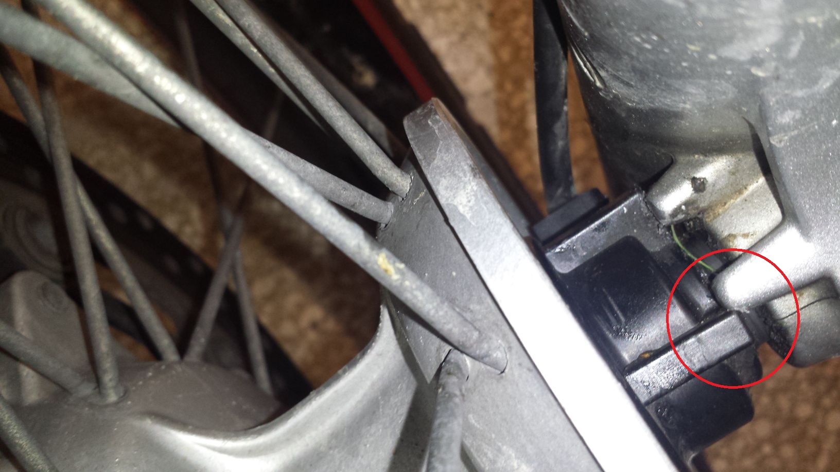

Ahojte takže som to doriešil...pridávam fotky...ešte mám pocit že aj zadná guma je naopak, šípka ide dopredu, ale je tam napísane REAR takže by mala isť dozadu?

Předek ok.Zadní je vpořádku.REAR znamená zadní.Já mám heidenau k60 scout (nevím jestli sem to dobře napsal) v zadu REAR,ale v předu REAR a taky FRONT(přední) a samozřejmě šipky na obě strany.Vysvětlili mě že ta moje přední se dá použít na jiné moto jako zadní.

Styxo - máš pěkný ty proužky na ráfky, koukám origo freewind. Nevíš, kde by se dali sehnat ?
Děkuji ;)

Dikes, no googlit som ale nasiel som len nalepky na motorku na rafiky ne :(

To vypadá, že jsou origo suzuki. No nezbývá, než tiše závidět :-) :evil:

nemusis zavidiet :) možno by to niekto vyrobil skús napisat do nejakých reklamiek kde robia nalepky...
