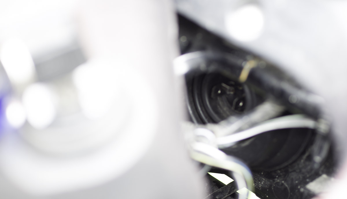

1. Treba sa k tomu hlavne dobre postavit. Zodpovedne a s usmevom. Na tvari. Idealna poloha je sediet na motorke - potom mozes pouzit obe ruky. Vytoc volant uplne doprava - vacsinu operacii treba robit pravou rukou pretoze drotena poistka ktora tam ziarovku drzi je vlavo upevnena v klbe.
2. Pravu ruku vopchaj dnu a ohni v zapasti - vytiahni konektor ziarovky (obr.1)

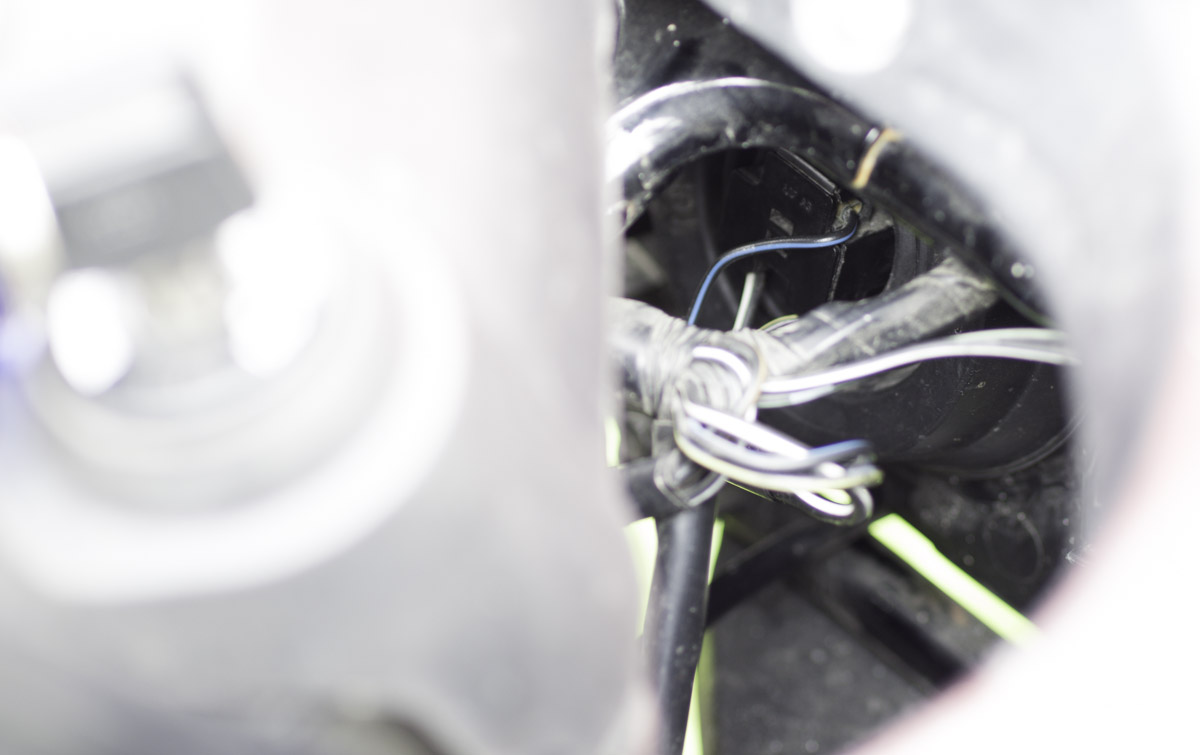

3. daj dole gumovu manzetu a odloz na horsie casy. Este sa nam raz zide (obr.2)

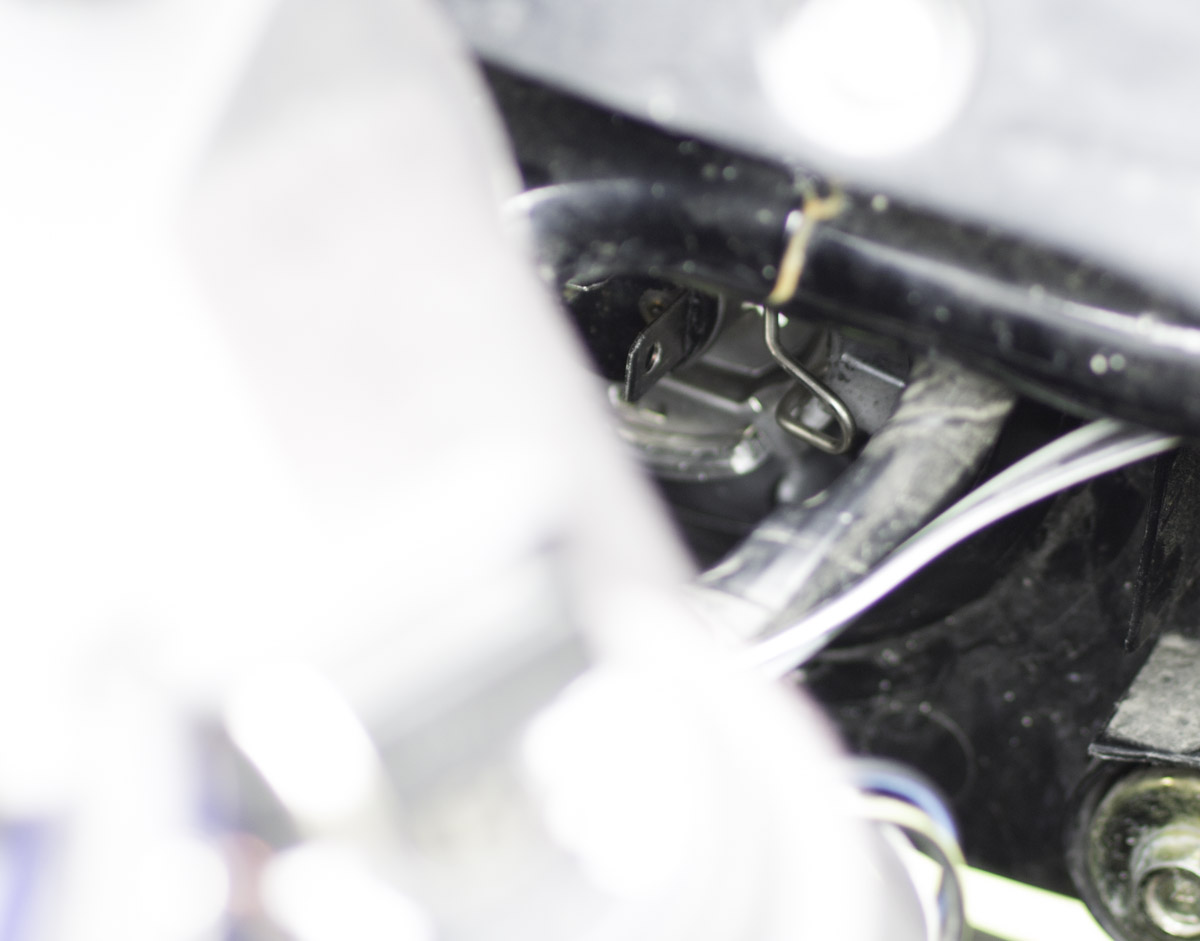

4. poistka ktora drzi ziarovku ma na pravej strane taky zobacik - ten potlac smerom dole a ked vypadne zo zarezu potiahni k sebe. Poistku vytlac uplne dolava aby nezavadzala (aj tak sa tam potom furt moce a treba si pomahat lavou rukou). (obr.3)
5. teraz mozes vytiahnut ziarovku - zapamataj si v akej bola polohe - osamelym cuplikom hore.
6. zaloz novu ziarovku - tazko sa triafa do objimky, mozes pouzit aj lavu ruku ruku. Stale tam pritom zavadzia ta poistka - ale da sa to zvladnut. Treba sa s tym trocha pohrat.
7. drotenu poistku zaloz a zaisti reverzne ako si ju povolil - aj to trocha vidno takze nie je to az take tazke.
