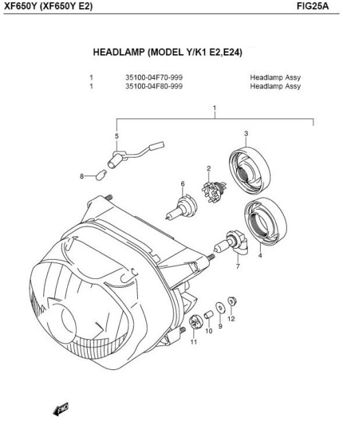

Re: Freewind z Anglie
Ahoj chlapi diky vsem za odezvu a householdovi za foto,
tuhle fotku jsem dostal od majitele, vidim rozdil ve svetlech oproti householdovi.
Vpravo nahore ma anglicky freewind takovou vyraznou zarovku asi parkovacku ci co.
A Household ji ma nalevo, tak pokud nejsou dve na kazde strane, tak tam asi nejaky rozdil bude.
Zatim Zdarec, lepsi fotku poslu, az motorku uvidim na vlastni oka

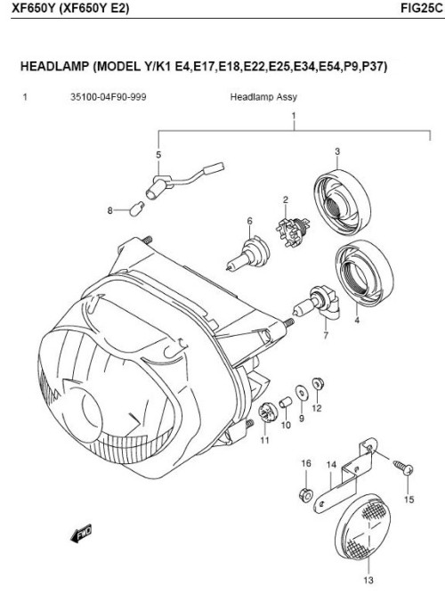

Zaujímavé, naozaj to vyzerá ako otočená parabola.
A pozrel som do Microfishu (str. 27 a 29) a tam sa dá naozaj objednať pre tento model viac druhov svetiel. Celkom 3 aj keď rozdiel mi nie je známy
Niečo mi vraví, že u nás platí norma E4
- http://www.auto-xenony.eu/
Ono to ani tej fotke nevyzerá, že by to bolo ošetrené fóliou.
Zdravím Household,
tak jsi na to kápnul to bude ono
P.S. Co je to ten Microfish, můžu se do něj podívat?
